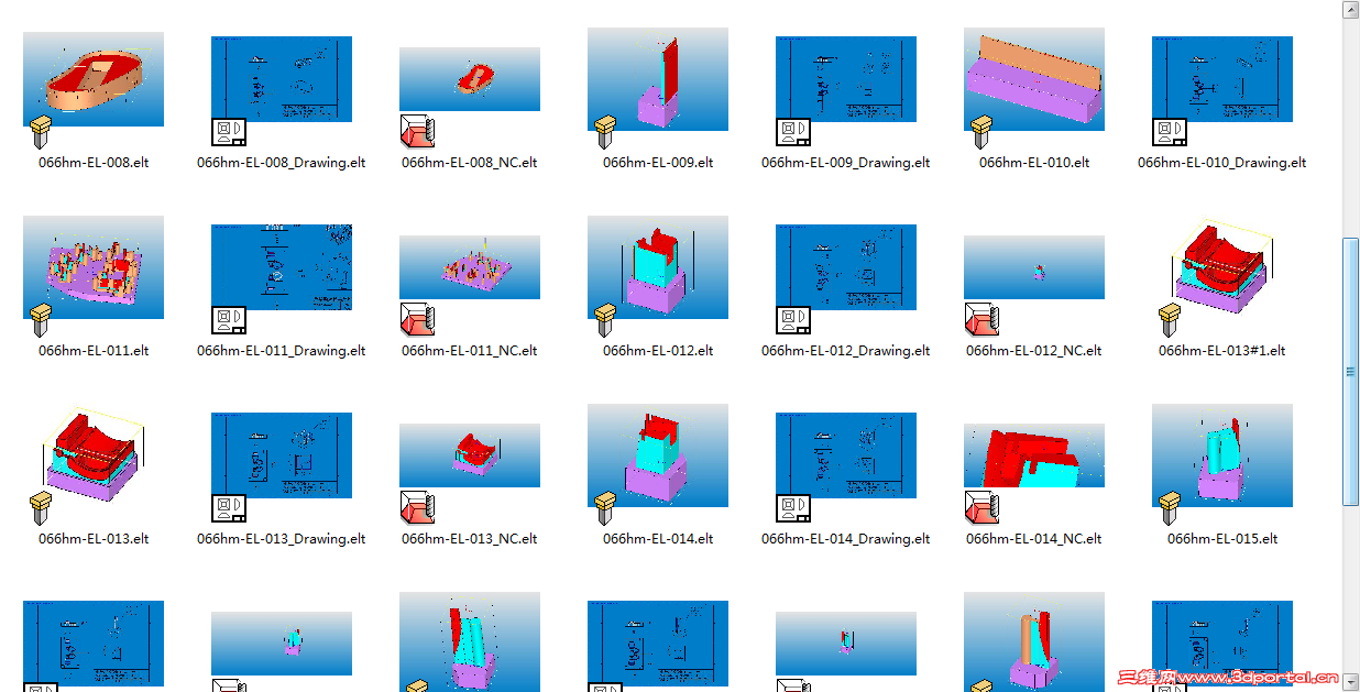

发表于 2013-8-24 16:21:10 | 显示全部楼层 来自: 中国福建厦门
我踏香蕉而来 发表于 2013-8-23 23:24 static/image/common/back.gif' P1 k+ u) d! k  A2 V
这个没法插入多个图档,只能一个电极一个图档。
  e/ }: a6 W5 Q+ |% a( C. m0 M那你如何处理,还真的一个一个弄啊,那文件不是非常多啊
* J" S4 Q, ?/ W. X! ?如何管理
发表于 2013-8-25 20:13:42 | 显示全部楼层 来自: 中国浙江金华
管理嘛,很容易啦,你瞧:* q# w' _/ T6 T8 |
发表于 2013-8-25 21:05:49 | 显示全部楼层 来自: 中国浙江宁波
熊是怎么死的?笨死的& [: o3 |$ a& {- ~. w3 N! |
直接把基准台定为0平面,最高点和最低点设置参数自动捕捉,完全可以达到自动编程的目的
