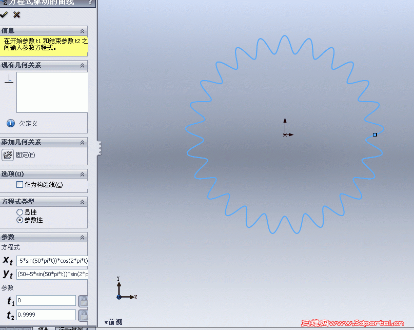

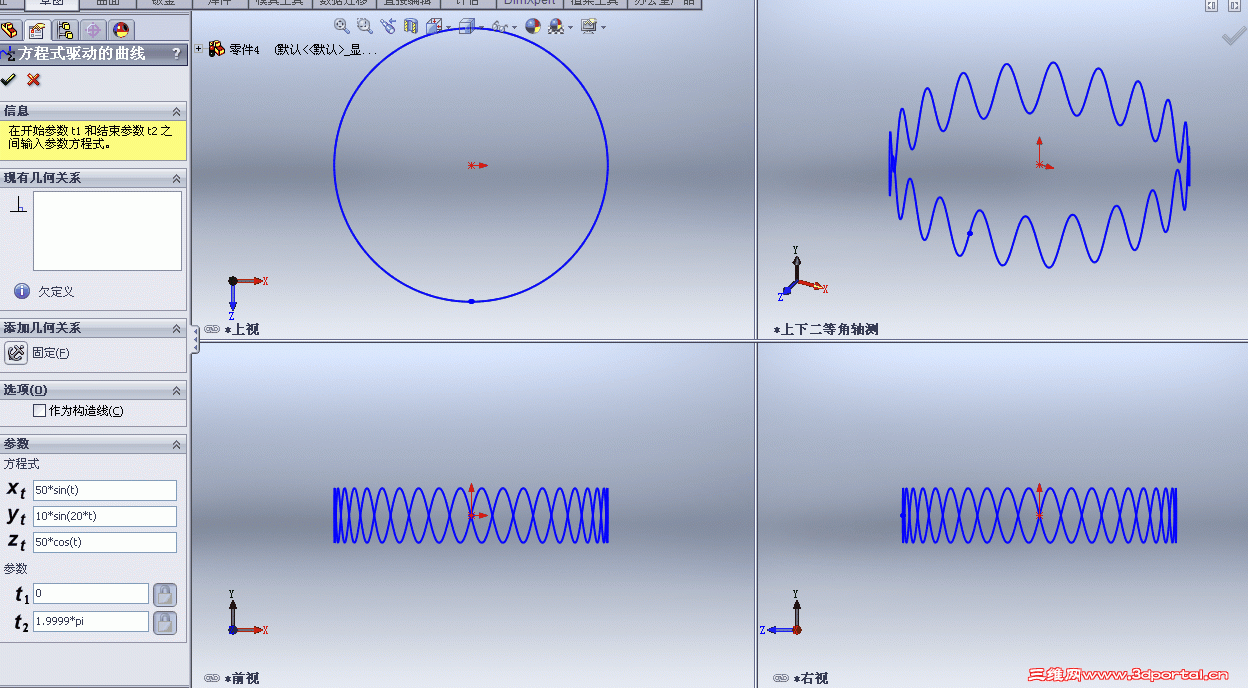

坛子里有不少帖子是关于圆周弹簧建模的,有扫描扭转,有交叉曲线等等方法。0 ~3 G2 X7 {' b' n9 {  d' e
我这里分享一个圆周螺旋线方程,刚刚推算出来,勿喷
4 o( m3 M/ S: i! l) s! k+ f3 r( S 1.gif

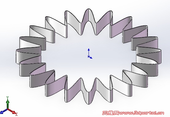

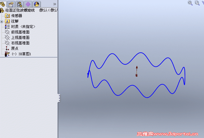

再来一个柱面正弦波

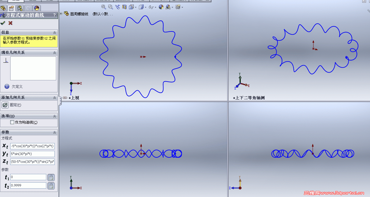

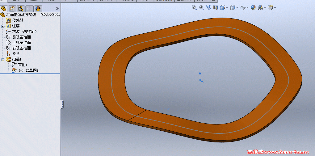

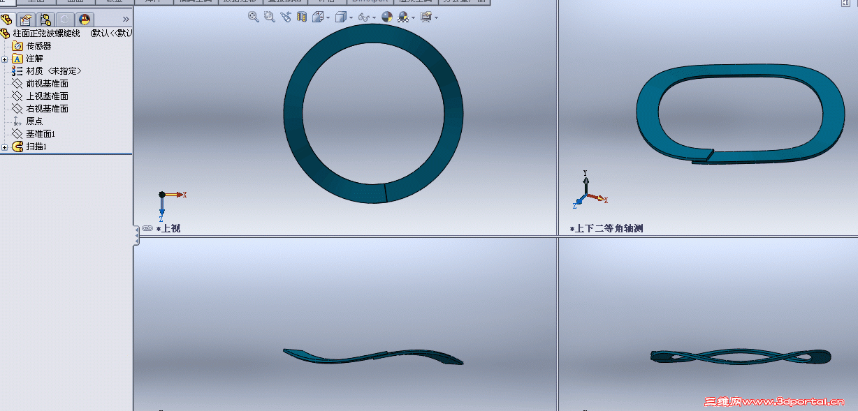

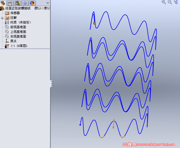

" |, k& B1 u3 T4 N. x- p5 u1 s6 U/ @发此贴主要是因为最近在论坛上看到一些关于波形垫片如何建模的帖子,包覆、弯曲应该均能实现,但个人认为还是公式曲线最直接。7 g. X4 x, v: X6 W' J. X
下图一中是一个柱面正弦波,该曲线稍作变化就成为正弦波螺旋(图二),而波形垫片曲线应该就是图三那样子了。
' h/ ?' t& Z$ H6 S 1.gif / [5 A' u2 e- I5 k2 l

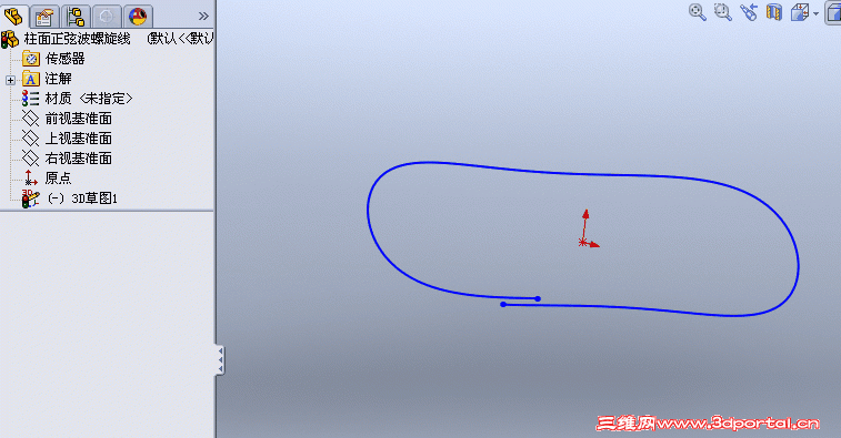

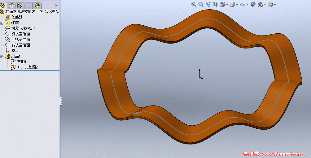

好久不曾露面,阿丹兄不出手则已,出手必定不凡,乃真高人。8 g! j+ |6 T2 d3 k/ d, {
用公式曲线建造此三维模型,若想修改,就要回到草图中编辑公式参数,也不是很麻烦。由于动画仍然录制不好,只能贴两个图献丑了。
9 ]% k# Q. X+ k+ X阿丹兄示范的方法,有空再研究一下。! t# z4 ?, c6 z8 y# [2 H; W
1.gif " ?$ `4 L. }  B

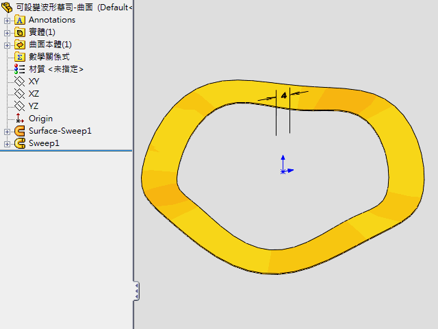

发表于 2013-3-29 22:28:11 | 显示全部楼层 来自: 中国辽宁
从楼上几位高手贴里学习了很多,现画了一个相异的,聊作回报....

 楼主| 发表于 2013-3-30 09:22:52 | 显示全部楼层 来自: 中国浙江杭州
千虚部族 发表于 2013-3-29 22:28 static/image/common/back.gif
' T+ I  f2 _1 N3 Q# I" V3 j- \/ U" {从楼上几位高手贴里学习了很多,现画了一个相异的,聊作回报....
) V  F" C! K9 \恩,您做的是一个平面圆周正弦波,我也来一个
