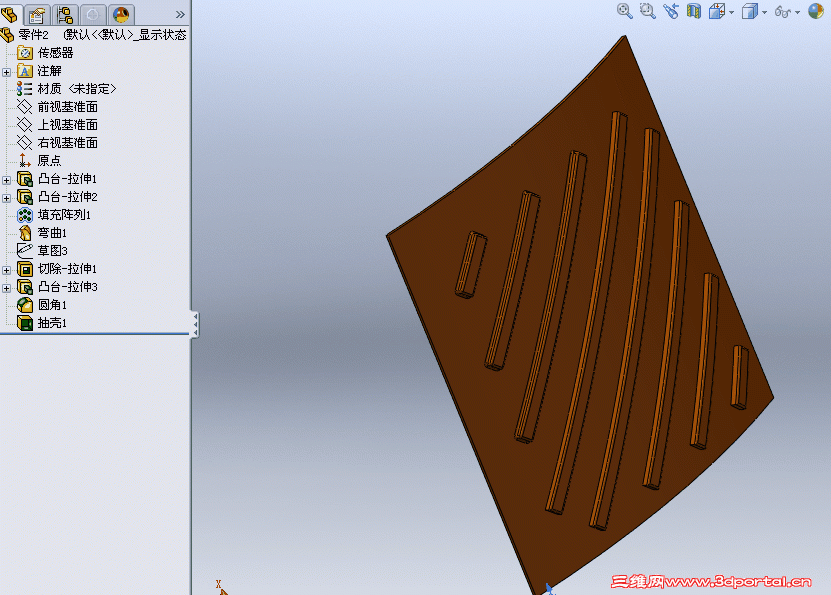

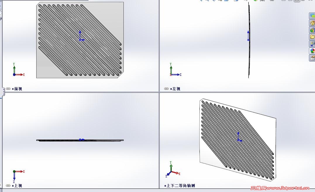

. c/ W/ W  x3 B0 Z: P: t* s7 m. L各位,如下图所示,这个特征小弟实在是没有思路。请各位指点下如何建模好。这个是输入实体能在SW中做成一样吗?
3 y' C: ]4 s7 ]; b/ }4 n' h+ h: M" P烦请各位赐教!!!!!!!!!!附件为三维文件x_t

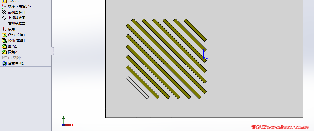

 楼主| 发表于 2013-3-22 20:01:26 | 显示全部楼层 来自: 中国浙江嘉兴
谢谢楼上的朋友。阵列这个倒是好解决。再投影在大的圆柱面上(底面是个弧面)。关键上这个凸筋怎么建模?

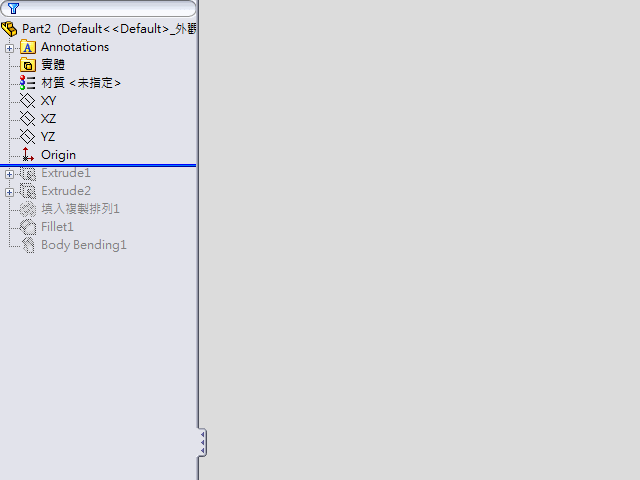

发表于 2013-3-23 09:31:36 | 显示全部楼层 来自: 中国台湾
凸筋尺寸不是很要求的話,彎曲特徵應該很容易實現吧?

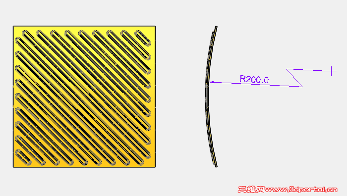

 楼主| 发表于 2013-3-25 09:27:37 | 显示全部楼层 来自: 中国浙江嘉兴
gt.adan 发表于 2013-3-23 09:31 static/image/common/back.gif% m& \. M3 ?$ |: }( c8 D* @8 s
  D6 H2 t7 N% S: u& c2 O谢谢大哥的回复。我之前也用过扭曲。但一到工程图就无法标那个大圆弧的半径。也不知道人家是怎么做出来的
发表于 2013-3-25 10:54:58 | 显示全部楼层 来自: 中国浙江杭州
licoolicoo 发表于 2013-3-25 09:27 static/image/common/back.gif' ^: G0 d0 h) [/ i/ Z& e
$ e+ }" ?1 C. k3 E8 l那么在阿丹做法的基础上再增加两步。
# f0 Q- j: C& a( g0 B  q将薄片切掉,用扇环重新拉一个薄片,然后圆角抽壳,OK.现在可以标了,方法比较笨拙。: h, A$ J$ v* \1 Z# [% j/ D

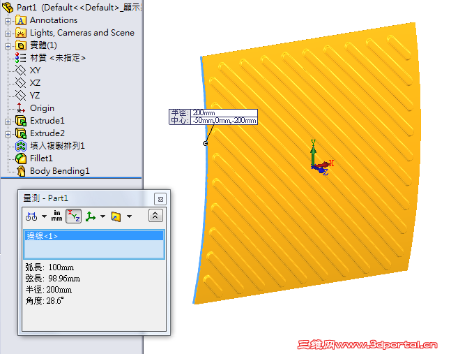

樓主的彎曲選項是如何設置的呢?
5 A/ T3 Z2 h9 S. F2 e# t7 s不論在模型裡或是工程圖中,都是可測量可標註的呀!& ]+ l2 r7 ?8 a, P3 I9 H+ q5 r6 P

 楼主| 发表于 2013-3-26 09:27:19 | 显示全部楼层 来自: 中国浙江嘉兴
本帖最后由 licoolicoo 于 2013-3-26 09:31 编辑 2 @. Q2 o3 e$ t1 F8 a
* P' U! r3 S/ T' v. ~; H( Y( ~谢谢大哥指点。我明白了。太感谢了。但我之前后做确实有无法标注。不知道是不是由曲面加厚后所至的无法标还是先项有问题。- ?! B3 R+ y( {5 K% J+ z! B
再次感谢!  我再试一下。
