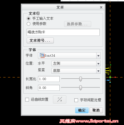

  Proe里文本里面写字 宽度不能更改  长宽比设置在多少是标准的呀?还有字间距的处理,点了字符间距处理都没效果,设置配置改字间距,正确配置是怎样的???请教下那位高手知道? 平时都是在CAD里面,瞄好了字 再导入在proe里的。过程感觉有点繁琐,Proe里就只改字高,字宽和字间距改如何处理呢?能处理的话,做事就提高效率了,苦恼几年了,求助!

楼上说的是工程图里的,我会,我用的是5.0的,我说的是草绘里的 文本设置,关于字高和字宽的问题? 不好意思 ,没说太清楚!

我要在零件模块里  ,建好跟阀门有关的模型,画好草绘线,然后投影到模型上,就是阀门模具上的刻字问题。PROE里的字间距没CAD里好调,或者说写多个字,根本不能调字间距,单个单个写有太麻烦,所以-------

可以改的,见附图。
. ?& a) a0 ]# f! P' k6 B长宽比

字符间距确实是个问题,有待加强哦
 楼主| 发表于 2013-3-24 18:52:48 | 显示全部楼层 来自: 中国浙江温州
终于有个有同感的朋友啦,真是有待加强!
