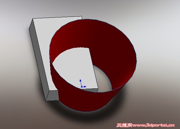

如图。。8 e# J1 Q& t# M) [" R) }! N9 [$ R

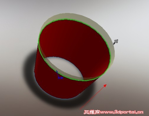

问题1:我想沿边线做曲面延伸,保持锥度不变,得怎么做呢? 1.jpg 0 P- F% F% G$ l+ L

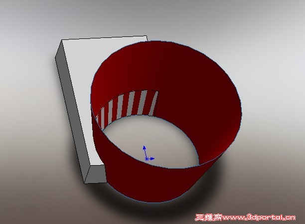

& l# m: P, n6 P- Y. H0 _! v6 c* T- {* G问题3:怎么在曲面上投影条线  把曲面分成两个曲面。
0 O' Q8 H  R, a1 T图是我用SW做的。。在UG这边老是找不到相应的命令。。麻烦指点下,多谢

问题1,可以使用扩大曲面,该命令位于曲面编辑工具条。问题2,修剪实体,该命令位于特征操作工具条中。问题3:投影曲线命令位于曲线工具条,把曲面分成两部分用曲面分割。如果命令不熟,都可以用搜索找到。

你也可以先缝合成实体,然后再用偏置面的功能。最后求差

问题1可以用修剪和延伸命令,比扩大命令好用,也是在曲面编辑工具条
