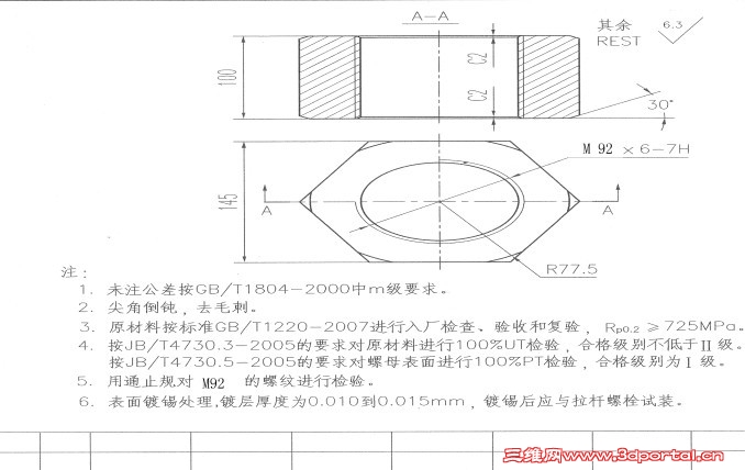

近期厂内有一批材质304不锈钢螺母M92,加工后需要镀锡,厚度为0.01—0.015mm;
6 A# |  D9 u$ P, I+ e客户要求镀锡后进行通止规检查,但在通止规检查时发现螺纹处镀锡出现了脱落现象。
5 @0 j6 r3 N; L' D( U背景:镀锡厂家为正规企业,操作符合规范;我们机加的螺母螺纹处光洁度也按图纸达标(粗糙度Ra6.3)。
0 r' g% i9 }+ O1 F不知道是何原因?
( e' }* d% I$ }# @! ~# v3 w- C对此不熟悉的看法:个人认为锡特性很软,在摩擦之下肯定会脱落。# L8 Y6 }; j9 C. C4 E, z9 f
请各位网友讨论和指导!谢谢。

螺母螺纹是尖角部位,电镀效果不会好,会引起镀层脱落。另外也可能是镀前处理工艺不到位。5 y* e. Y% i# B1 F, R

 楼主| 发表于 2013-3-23 13:09:21 | 显示全部楼层 来自: 中国广东珠海
tangcarlos3d 发表于 2013-3-23 12:56 static/image/common/back.gif
6 d; d. q, U2 j! Y# t# t$ h螺母螺纹是尖角部位,电镀效果不会好,会引起镀层脱落。另外也可能是镀前处理工艺不到位。
1 x' C9 F' E) t8 F/ A, E2 \6 A( M6 v) m
怎么不锈钢材 ...
% x! c. v. ~1 a2 A+ ~9 P( y; j这是老外的技术要求,没决定权只有执行。& g" E( s4 z8 e. P3 i3 r' G2 A6 m
那假设螺纹尖角等完善后,是否还会存在这种情况?
6 @" I) P: \5 \% e7 G8 p! Y现在单位在怀疑这种工艺本身就存在问题,认为锡很很软的,通止规接触摩擦肯定会脱落。+ R2 l) f4 P" h" V% o6 g9 F  z
假设镀铬就不应出现问题。

用两套规,一副镀前,一副镀后,如螺纹成品公差等级为6H,那镀前通规就用6G,止规还是用6H。镀后检查以标准6H检查。镀前螺纹全部检查,镀后只做抽检。因为镀后去检查螺纹,镀层肯定会被破坏。这个控制方法是有与老外在供货的。而且质量符合要求。仅供你参考。

用脉冲镀试试,结合力会好很多,估计镀锡是提高密封性及防粘合,不锈钢螺母易粘合后咬死拆不开,如果光是防粘合的话也可以钝化处理。

1 r) |! _! b$ c/ a( O# l老外镀锡的目的就是是起防咬死、密封的作用。
2 Q- N  ?3 r# V2 g* @+ W" O这产品用于高压产品的水压试验。
! `* @. V8 s. U; r; F5 }  S$ @; }针对脱落的问题,法国佬坚持过通止规时不应该有脱落现象,在预紧时脱落属于正常现象,因此认定我们镀锡工艺存在问题。

: H$ ]3 m" w8 m' x0 g+ |让电镀厂家用脉冲镀工艺试试,打底层用镍或铜过渡一下。

螺母要求镀锡,而螺杆未进行镀锡,个人认为螺母在使用时,经过预紧力作用镀锡层肯定会遭受到破坏,这一点法国佬也是完全认同,同时事实确实如此。
/ @3 O2 G: v' W! B7 o' T另外不锈钢与不锈钢极其容易发生咬死,一旦咬死很难处理,一般不锈钢都要求涂刷防咬剂。4 l8 g, _) J3 Z. ~
