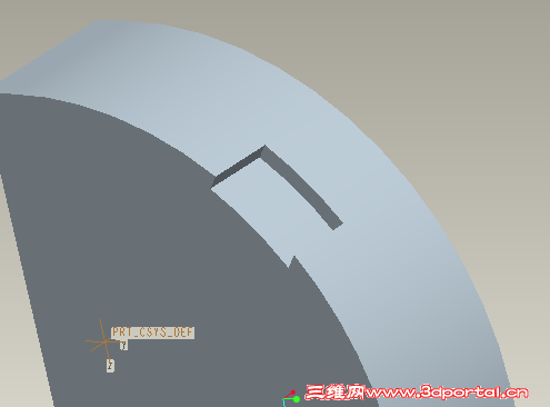

proe怎样在曲面上开口呢
1 s1 F. ~: [  ]如下图  实体  倒角形成的曲面

直接拉伸曲面剪切不就有了么

楼主画的是实体,以端面为草绘平面,画扇形圆环面,切除即可。

曲面上开个口,用拉伸,并且去除就可以了。不过楼主画的好像是实体啊

曲面的话可以选择合并,实体就直接剪切。

那是个实体,那是个倒角曲面

一左端面为基准,建立草图,再拉伸,就行了8 v8 Z! J+ m) }. v( D
