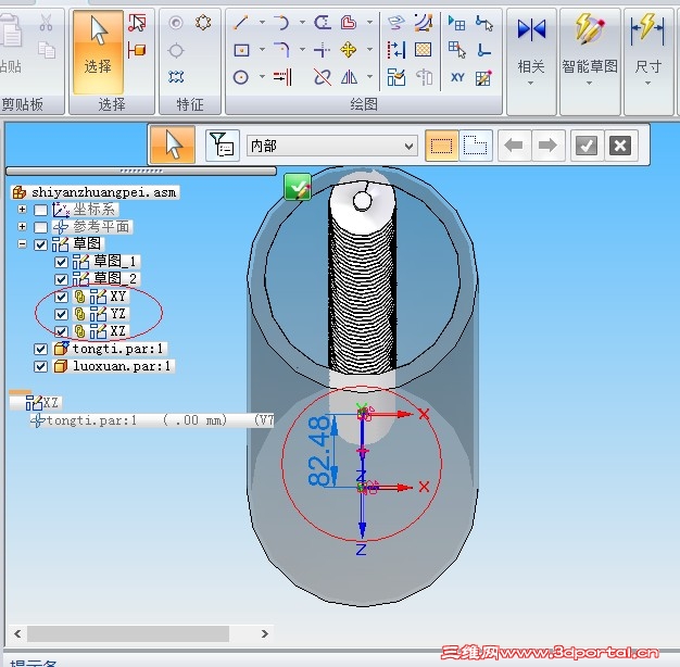

Solid Edge ST5倾斜两平行轴心矢量测量方法
) }5 M/ y2 L1 [6 E) I/ q7 v$ P3 s/ @5 L* T6 }' U

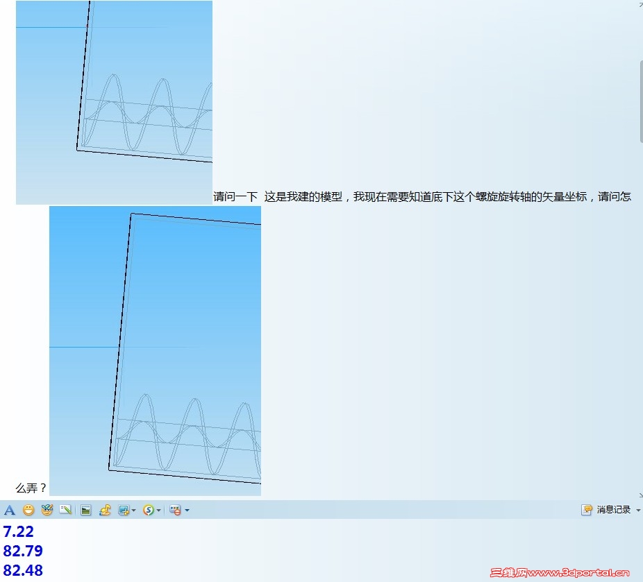

一个朋友在QQ群里求助,问如何得到图中圆柱上和螺旋体上两个坐标原点的矢量。5 J3 C' @/ U% G* t( ^7 K. y5 E, H
想了个笨办法:在装配中画草图,分别在圆柱坐标系上的各个方向平面上画,然后通过“包含”命令来得到两个点,连接两点就可得到距离尺寸了。
