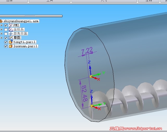

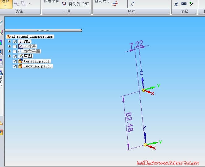

Solid Edge ST5倾斜两平行轴心矢量测量方法3PMI
0 X! V4 S" ?4 C1 u) a4 R# R
! @, a7 [2 D& ?一念之差呀,脑子不够使。简单问题搞复杂了。
6 v) A' \, w$ B- v2 N+ J( d! L. Z, G3 F
由于是以圆柱的坐标系为基准,那么所谓的正向面就是圆柱零件上的各个正方向,这么一来,其实查询的话可以更简单了:直接在装配中从前、右、上三个方向进行PMI标注即可得到距离了。汗,走了一大圈弯路。
' {) n. B  x" c; h: |2 x2 F3 d$ v- h( N; }0 N4 t* F
PMI.jpg 3 i1 U% C- p9 @/ x! c# l
* C" \1 T) ?1 \, z' E9 S
PMI1.jpg 2 M- u7 a; i/ q9 Z5 V/ _
