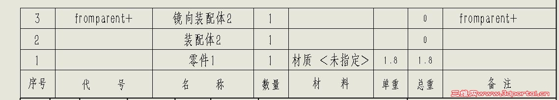

补充说明:零件及装配体在代号栏中的填写我可以通过属性关联解决,而镜向装配体却不行。

镜像零部件的最后一步,有选项可以选择自动命名还是自定义命名。采用自定义命名即可
/ }) g( ~0 t8 ^. n不好意思,怎么也没找到你说的最后一步。能再细说一下吗?谢谢!/ F0 j! ?$ A/ a  ]) p  l7 K2 x1 l' M

问题已自行解决,就是在属性中修改代号和备注即可。
