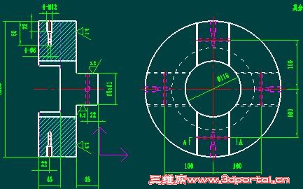

十字滑块联轴器开注油孔是减少十字滑块工作面的磨损吗 这个注油孔到各工作表面注油孔怎么开

滑块上开注油孔是减少十字滑块工作面的磨损,油孔开法见下图中紫红色虚线。

不过速度高了时会污染零件。

这是标准产品,脂润滑,一般用于减速机输出轴,不会形成污染.
