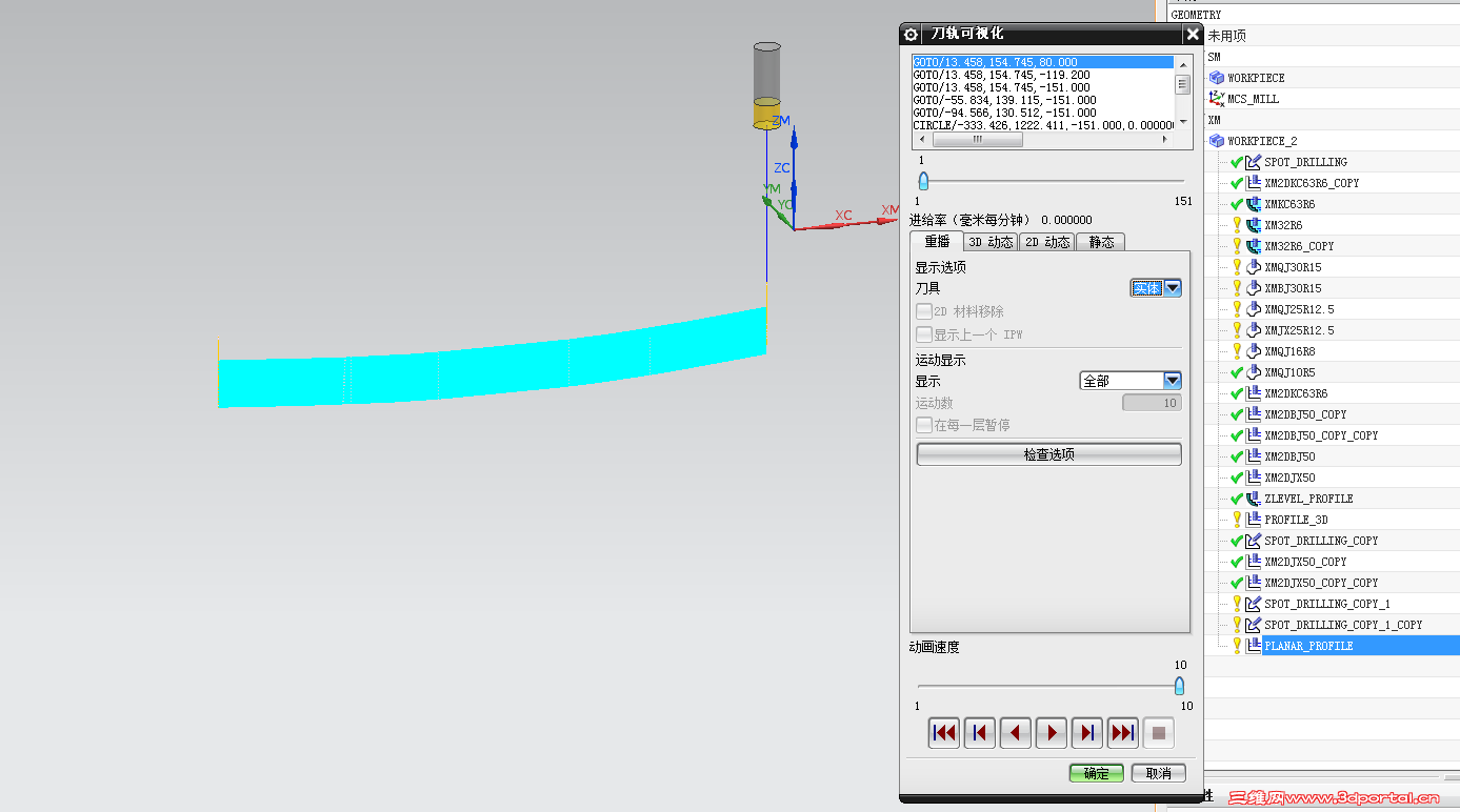

UG的2D加工中用平面铣加工一条线和用面铣清一个侧面都是走完一刀抬刀回来再铣下一刀!有什么办法让它不抬刀铣完一刀直接进到下一深度铣削回来而不是空跑回来的?我看到另一同事用CIMatron IT12的就可以这样做。请高手赐教,万分感激!

* q, n8 ~4 ]9 D. Q就是顺铣一刀,进入下一切削深度,再逆铣一刀回来,进入下一切削深度,顺铣一刀就这样重复。整个刀路只有一次下刀一次提刀中间只有切削。

你改改切削模式,改成往复切削或者跟随部件、跟随周边等模式;至于层与层之间一般要抬刀的,可以设置抬刀的高度,如果有把握可以的高度小些,生手就不要乱改了。

谢谢,我是想让它像等高铣那样可以不抬刀每刀都在切削一刀顺一刀逆铣的?想达到这样该如何设置?请指教

你應該爬一下文流道銑就是你要的

* _  j% l& u/ o( d现在从6.0开始应该都有来回铣了
