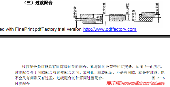

1.     过渡配合可能有间隙,也可能有过盈。因此,过渡配合可能是间隙配合,也可能是过盈配合。……(
/ {; ?4 d& t2 c9 r7 X順便請大家說說理由!

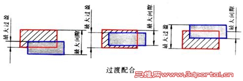

发表于 2013-3-25 11:56:40 | 显示全部楼层 来自: 中国山西太原
过渡配合可能是过盈配合,也可能是间隙配合,下图中红框是孔的公差带,蓝框是轴的公差带,如果在基孔制中轴的偏差在红、蓝线之间,且红线在上方,这时就是间隙配合。反之,轴的偏差在蓝、红线之间,且蓝线在上方,这时就是过盈配合。

发表于 2013-3-25 12:48:35 | 显示全部楼层 来自: 中国安徽芜湖
这规定,不需要理由。
洪哥 + 2
发表于 2013-3-25 12:58:54 | 显示全部楼层 来自: 中国广东广州
过渡配合在间隙配合与过盈配合之间浮动。
洪哥 + 5 讨论
