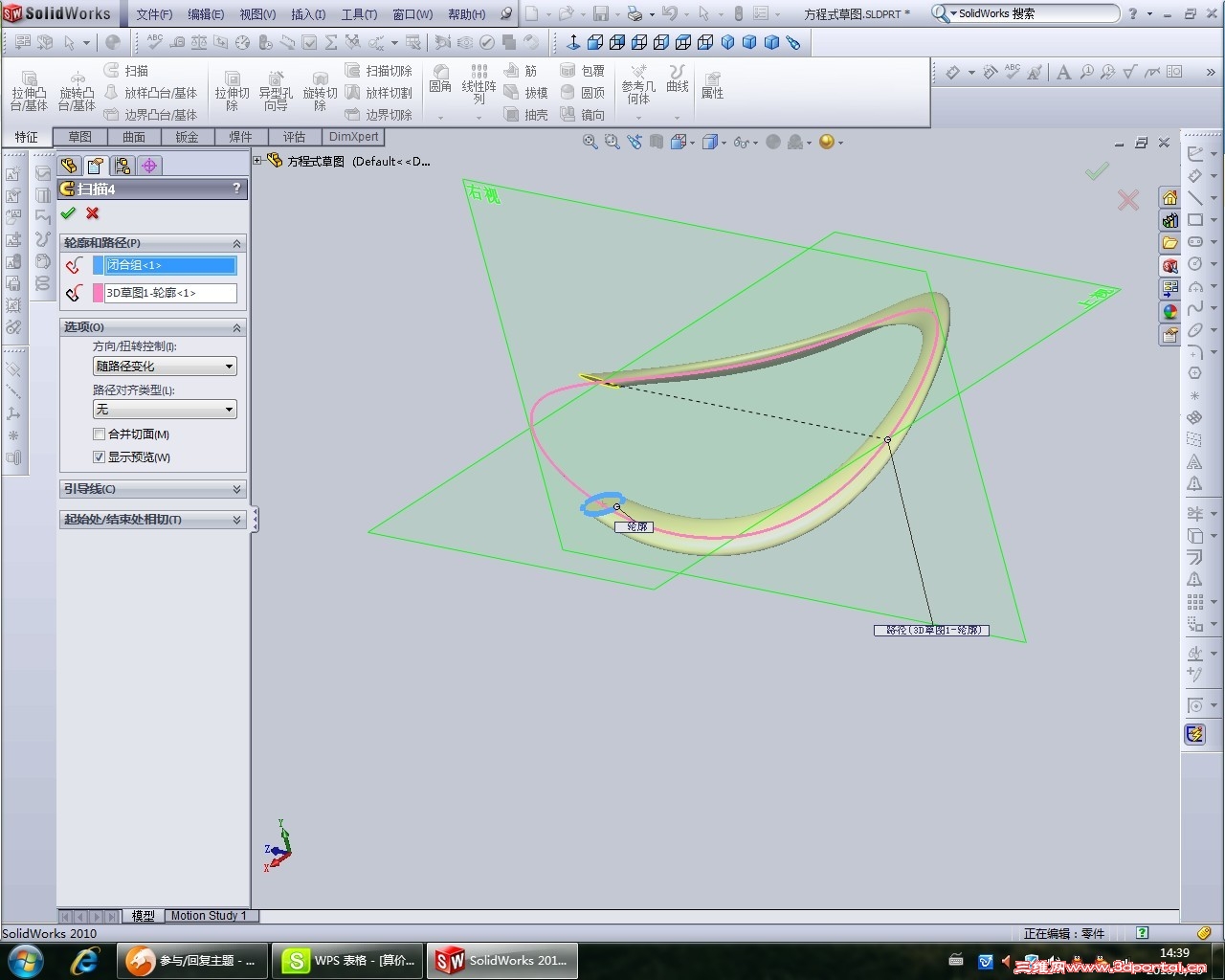

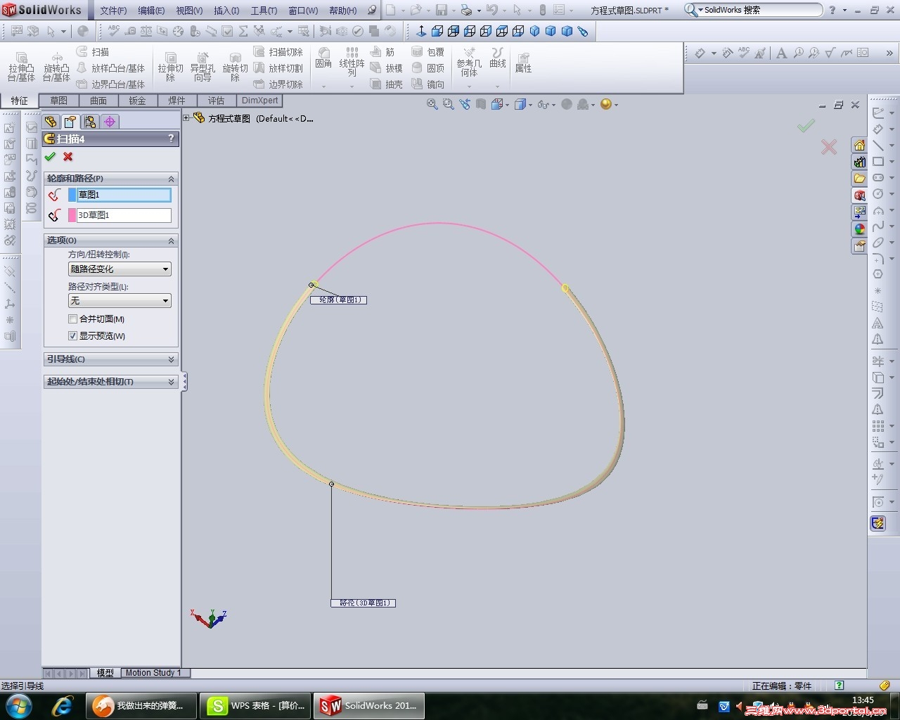

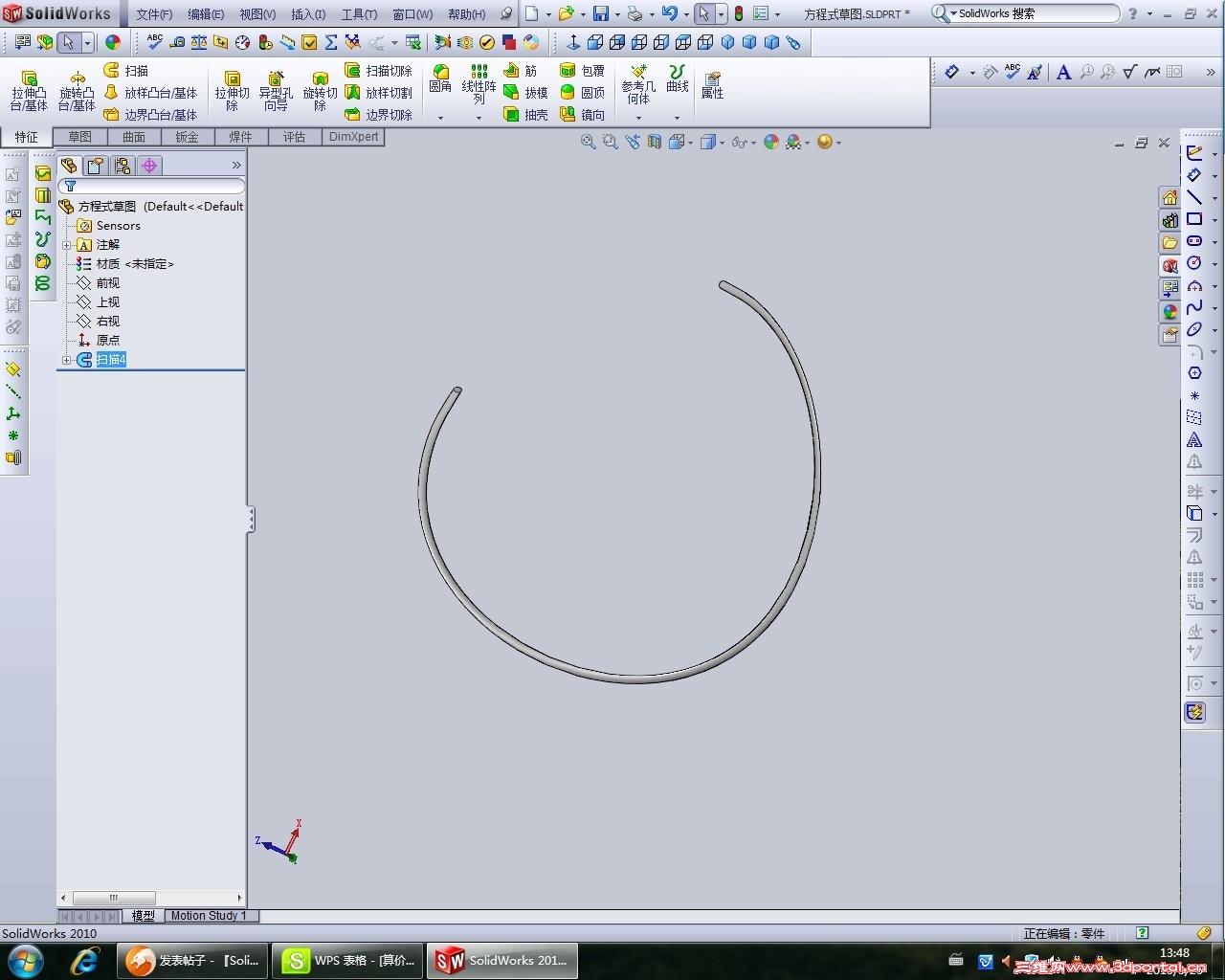

[求助] 为什么3D草图扫面不能形成一个完整的圈?
发表于 2013-3-25 13:49:48 | 显示全部楼层 |阅读模式 来自: 中国浙江温州
本帖最后由 百优-章 于 2013-3-25 15:55 编辑 $ ~2 D9 i* i1 @0 z$ \
( A8 m( f& N) Z求大侠们指点指点!
~$方程式草图.rar

发表于 2013-3-25 15:30:41 | 显示全部楼层 来自: 中国浙江杭州
从楼主贴图上看,问题似乎处在轮廓草图上

扫描  引导线   右键   选择闭环   看看怎么样

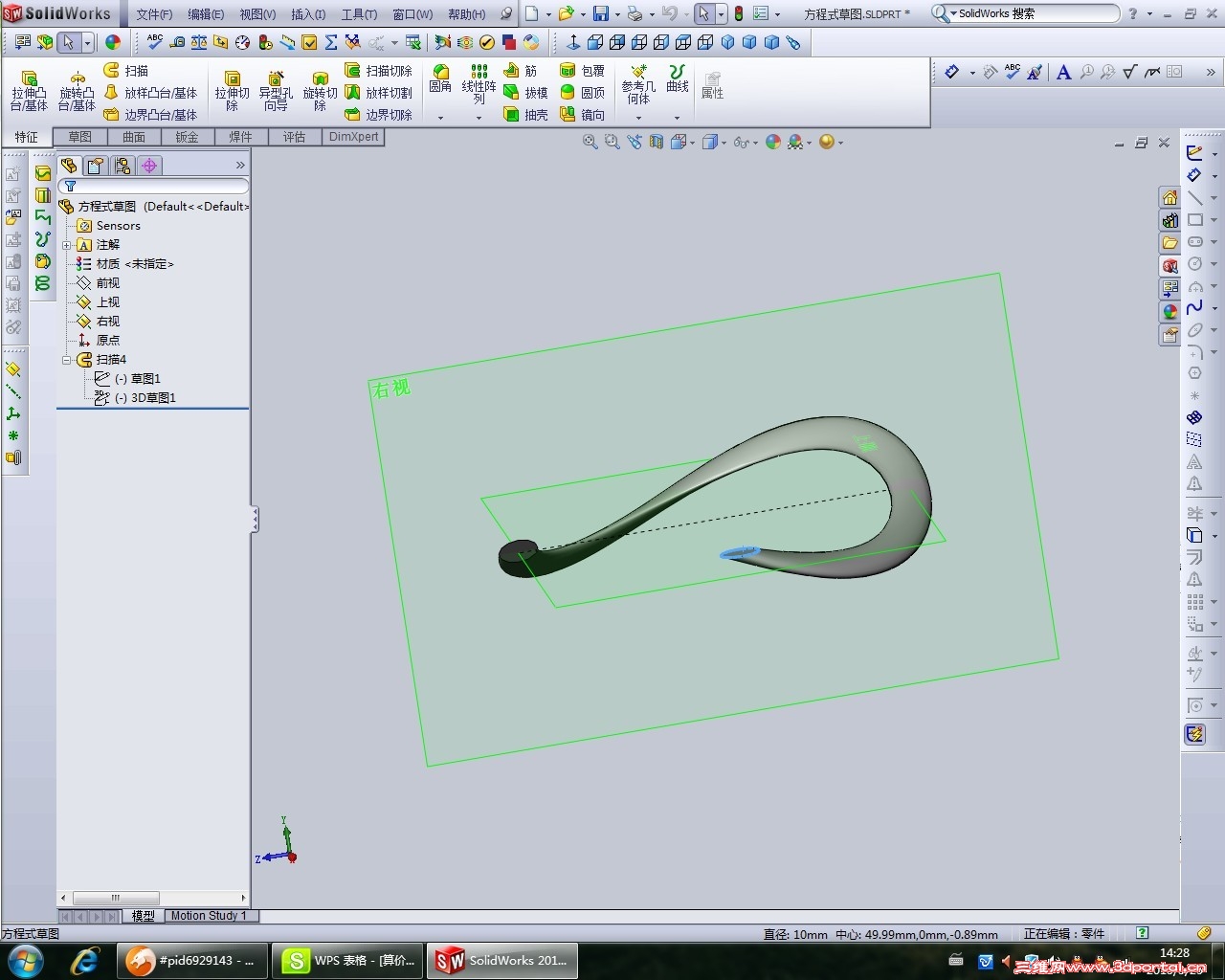

 楼主| 发表于 2013-3-26 08:33:21 | 显示全部楼层 来自: 中国浙江温州
谢谢大家的指点,总结思考后发现了问题的关键,之前是在前视面做轮廓线,扫描怎么都形成不了封闭环。一时钻了牛角尖,现在轮廓线在右视面,所幸,形成了一个封闭的环……本人刚上手的菜鸟,望指教!!!
