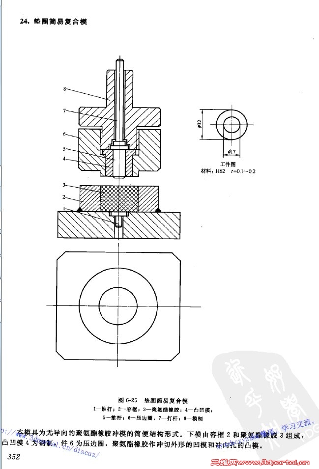

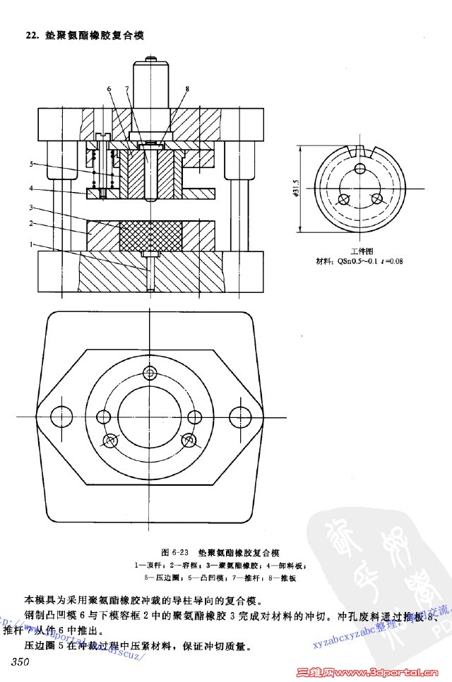

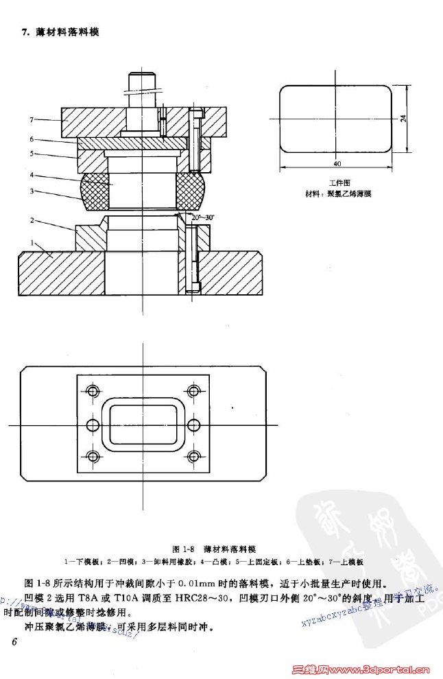

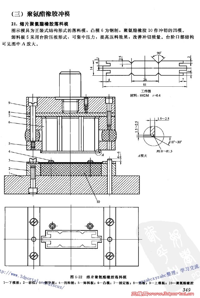

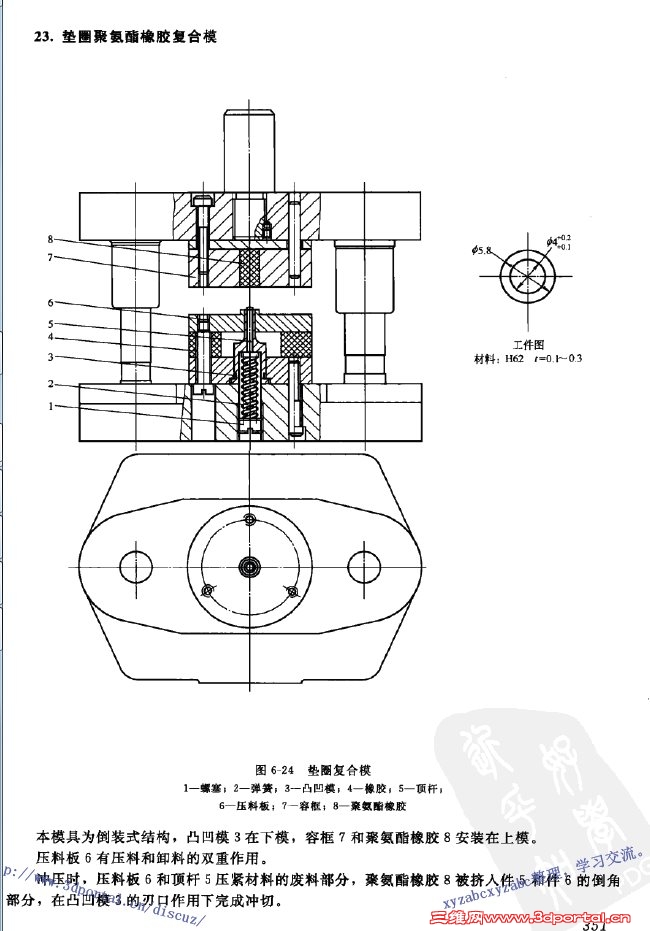

; l6 L) Z$ ^1 @$ Y3#,精度方面,只是厚度0.02有要求严格,内径外径不严格
. y* E$ y3 \2 {' P0 G内外尺寸没要求可以用聚氨酯冲模。附图是5副模具结构。建议按图2的结构,再在外边加弹性压边圈以使垫圈平整(因为料更薄)。

发表于 2013-3-25 21:31:11 | 显示全部楼层 来自: 中国广东东莞
yuguangyongyu 发表于 2013-3-25 15:33 static/image/common/back.gif
5 \0 }' W( ]) [4 U  V7 D% j( C7 c3#,精度方面,只是厚度0.02有要求严格,内径外径不严格
: t5 C2 }  b( `4 Z& l* J# S内外尺寸没要求可以用聚氨酯冲模。附图是5副模具结构。建议按图2的结构,再在外边加弹性压边圈以使垫圈平整(因为料更薄)。
