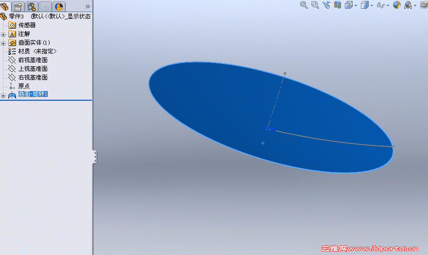

比如我要画一个Z=(X^2+Y^2)/1000的曲面,应该怎么操作?

楼主这个似乎是一条抛物线的旋转曲面,需要定义Z的取值域才好画啊。
. |7 I( ^; {/ V: B- @: o随便画了个,也不知对不对,Z属于[0,10]
5 R7 O: ^4 e8 E, d  _/ s$ Q 1.gif

楼上说的有道理,我再去试试,谢谢
