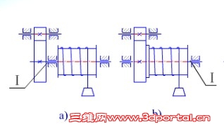

请见图:a图中既受弯矩还有扭矩  b图中只受弯矩  但我个人认为b图只是减小了轴扭矩而不是没有 请教各位b图中只受弯矩你们如何理解
发表于 2013-3-25 23:34:40 | 显示全部楼层 来自: 中国广东珠海
我是这样理解这个图的 ,所受弯矩与扭矩为对图中的I而言,首先2个图都收到了弯矩,至少重量带来的弯矩不能忽略。但是至于扭矩,何谓扭矩,扭矩是使物体发生转动的力,图a中,齿轮带动I旋转产生扭矩,I带动吊重上下移动。图b中,齿轮直接带动缠绕着线的圆柱转动,齿轮是产生转动的力使掉重移动,I处不受转矩,在这里为支撑结构。

两个图都有弯矩和扭矩。b图的弯矩是有重物和齿轮发径向力引起的,扭矩是齿轮的切向力和重物施加的。B图相对于A图是双支撑,改善了齿轮的受力条件,是齿轮在整个宽度上都接触。而a图是的大齿轮悬臂支撑,变形后会造成啮合不好,容易磨损。

毫无疑问,B图中的右侧管是肯定收到轴扭矩的,如果你将右侧无限延长,半径无限加大,就可以很清楚分析出必然是受扭的。而且,半径一致时,扭矩实际上是一样的而不是减少。假设右侧管件是内径光滑无销键连接的,这个管子一定会不停地旋转至缠绕完全释放。- w4 w6 u6 ?( [7 i1 F- e) z
两个图的区别在于支撑的区别,我觉得B比A 并不好,关键在于支撑是否合理,A图中,将负载与齿轮分开,受弯减少,如果在A图左侧增加一个支撑就非常好了。
/ y* s# }6 ~9 w6 A9 I  Z. {B的受力将是全轴受弯,两端支撑都只有部分,我觉得还不如A图。

a图是受弯、扭复合应力作用,这两种支承情况都是常见的。在卷扬机中是a种结构,球磨机是b种结构,球磨机钢球在内部也产生偏心扭力力。两种支承各有利弊,a种支承跨距小,轴受力较b种分散;b种跨距大,受力集中,产生的弯矩较大。8 q  t  p0 Z$ T" ^1 k
弯应力σu和扭转应力τ 的复合应力为:σ =(σu^2 +4τ^2)^0.5

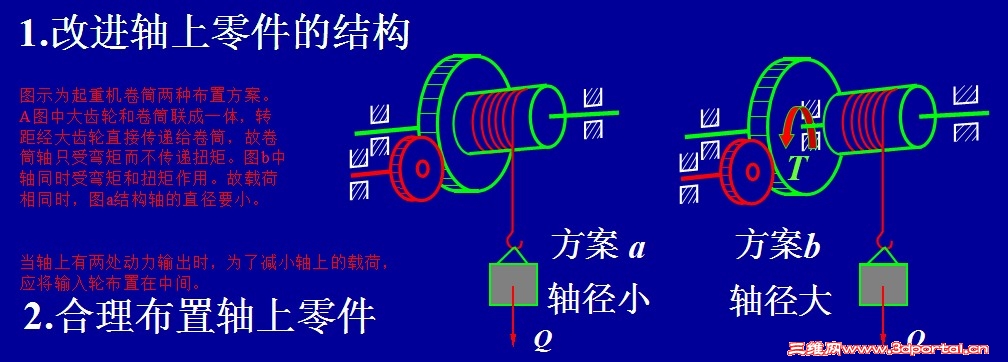

图示为起重机卷筒两种布置方案。A图中大齿轮和卷筒联成一体,转距经大齿轮直接传递给卷筒,故卷筒轴只受弯矩而不传递扭矩。图b中轴同时受弯矩和扭矩作用。故载荷相同时,图a结构轴的直径要小。5 B& z( |( l4 m% a2 y

 楼主| 发表于 2013-3-26 13:45:58 | 显示全部楼层 来自: 中国上海

高工,请看上面 ,我个人认为和你的差不多 但教材反而说做在一体的轴径反而小呢

教材说的是正确的,主要是没看清b图中齿轮和滚筒是连一起的,轴只受弯矩不受扭矩,应予纠正。

图A 轴与齿轮没有销、键连接的情况下确实不受扭矩,但齿轮与轴之间是有轴承的;* V6 K. K! _' R+ i
图B 轴与齿轮之间是有销、键连接的,确实受扭矩。
& b$ p7 S0 V* h) y8 K/ g8 g图A 因为轴只受弯矩,因此轴径可以小一些。
