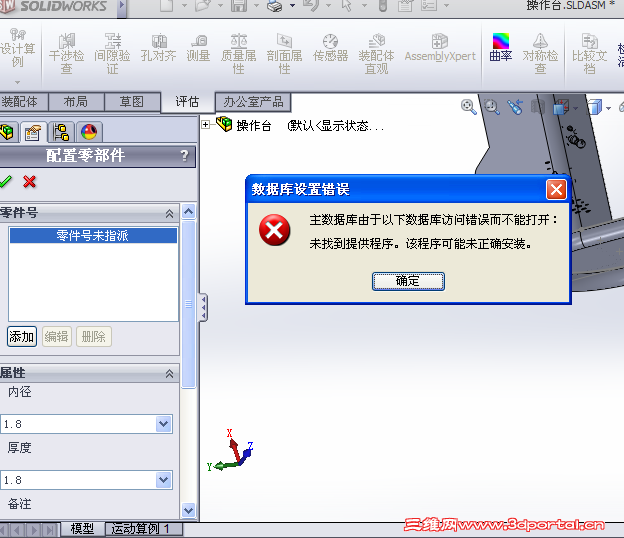

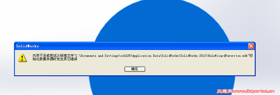

这两个问题烦了了很久,软件重装的好几回。我装的是SW2012,希望大家能帮我解决下,谢谢!
发表于 2013-3-26 09:32:35 | 显示全部楼层 来自: 中国广东广州
楼主你以前是不是安装了机械设计手册,你又把它给卸载了,就会出现这中问题。 是机械设计手册与sw的冲突造成的。解决办法就是把机械设计手册(软件版)重新装上,再重装sw,就ok了。
