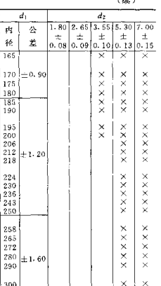

问各位,O圈密封本来是靠外径密封,为什么现在手册上都是给内径X厚度标记呢?发现以前图纸都是按外圈标记的。- G1 i- Q/ z4 v& S3 N# f8 I
我按以前的外圈X厚度都有得卖吗?' B& G; `) R. t
比如我一根缸内径100MM的,我用5.3密封。我直接标记O圈型号外100X5.3行么?手册上都是内径的,很难配它的外径密封尺寸。' w0 C/ V! R, ~9 f; \( h$ J

 楼主| 发表于 2013-3-26 15:33:42 | 显示全部楼层 来自: 中国广东佛山
本帖最后由 Nmob 于 2013-3-26 16:36 编辑 5 l0 J! _' A, z. ~6 |, j& j
八根 发表于 2013-3-26 15:04 static/image/common/back.gif
% B) H0 h( U9 C/ m, i外径是老国标了,新国标是采用的内径,建议同新国标同步。另外O型圈是一种挤压型密封,并不是单纯的外径密封 ...
' Q1 C' ~9 P: H* F, Q要是如图这是O圈尺寸 要说我缸内径是290MM的话。那不是无法密封?没有合适的密封圈。% x) N& F# P4 I+ }6 _
不知道以前老标准 是不是 方便些。例如我290缸内径O圈密封的话。有2.65和3.5这些规格。, \6 x2 [9 h/ c6 J4 {4 M# g- @
图纸直接标个"O圈外290X2.65"就可以了。0 l4 ^) C: n4 U8 e. }" R

你看看上图我附的图片  缸径290的话。怎么用O圈密封。那不是没规格选了? 如果用内径标的话 我还要计算。
- c7 T* {2 ~; d# ?+ v1 ]0 ?& e* r7 e280+2X3.5=287<290   无合适密封圈~~~
) [2 J& w3 K& Z& F" ~% R& m- o当然。我也不知道旧标准有没有这规格。~~~+ a" K0 S, {, q' A8 j( O
我的意思是旧标准的外径标注。可以囊括了这内密封圈型号。* o, c; z) s, S) G
好比 旧标准 外直径290X5.3的密封圈。290其实也不是密封圈的实际尺寸撒。

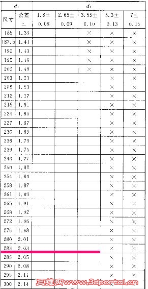

发表于 2013-3-26 17:32:08 | 显示全部楼层 来自: 中国山西太原
本帖最后由 gaoyns 于 2013-3-26 17:56 编辑 4 R" o8 a- D8 @8 [+ A8 F1 [* o* C
Nmob 发表于 2013-3-26 16:41 static/image/common/back.gif
1 p7 @! K( v4 n) c3 ^2 _你看看上图我附的图片  缸径290的话。怎么用O圈密封。那不是没规格选了? 如果用内径标的话 我还要计算。 ...
# G# E' S% q# g  J& x4 }$ M在GB/T 3452.1-2005 规格较多,能选出合适的密封圈。选内径为基准的283×3.55规格的:283+3.55×2=290.1 ,另外O形圈沟槽深度小于O形圈线径,外径还要还要胀大,可以保证密封。9 i7 w: T0 i) g; }1 c" }- e

发表于 2013-3-28 08:53:23 | 显示全部楼层 来自: 中国山西太原
Nmob 发表于 2013-3-28 08:26 static/image/common/back.gif4 B7 J# c) t, n7 \
你到是机械手册找到的吗?我的怎么没有?
. a, T% ^' ^% t4 D, N8 m
在GB/T 3452.1-2005 液压气动用O形橡胶密封圈第1部分:尺寸系列及公差.
洪哥 + 3 感谢帮助!
发表于 2013-3-28 09:00:48 | 显示全部楼层 来自: 中国山西太原
hbsky20 发表于 2013-3-27 19:47 http://www.3dportal.cn/discuz/static/image/common/back.gif
* U1 }, J9 K$ j! [$ Y假如O型密封圈装在孔内,轴径290 那该选多少的
$ M: W! U1 k& l8 _7 z- H# B
" j; ]! f: \; l9 z/ s假如O型密封圈装在孔内,轴径290 那就选内径290×3.55mm的密封圈(见8楼表),因槽深比线径小,装进去的密封圈内径小于290mm,正好密封。

发表于 2013-3-29 09:38:05 | 显示全部楼层 来自: 中国广东广州
其实是理解上的问题,O型圈密封主要看O型圈的压缩量。如果在轴上开密封槽,选O型圈内径比密封槽底径小的,就能密封。如果在孔内开槽,选O型圈内径比轴径小的,就能密封。所以从设计和使用角度出发,O型圈用内径表示是非常合理的。另外O型圈作为橡胶件,是可以拉伸的,内径小1-2个规格装上去没什么问题的。
