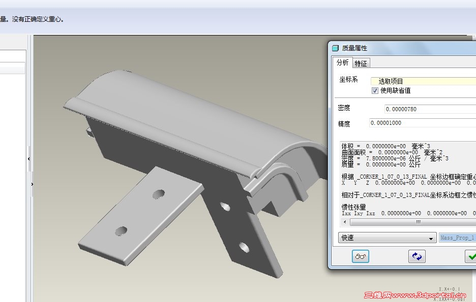

附件上IGS文件中的实体重量和体积算出来都为零,麻烦大哥们帮小弟测量下,顺便告诉小弟怎么测量也行,万分感谢

楼主的模型好像没有封闭,是面,没有重量。
- t- b* q. H( g( @  m3 d0 `在编辑,设置下设置好密度,钢比重7.8E-6,单位mm(你的模型单位是mm)
; ~3 \6 v7 I' O! ~- C+ m再在菜单在分析,模型,质量属性。

1 b9 f* N! r; [; r& u) Z我测量出来也是这种情况,我们老大又要报价测重量,晕死

有破面所以不是实体,当然测量不了了。
/ {5 p/ z& g/ }( t! i' j0 R/ }8 U多说句,,这样的图是其他软件转出来的igs格式,基本上都会有 破面,,得补面才能实体化 出实体 测量体积。。。。

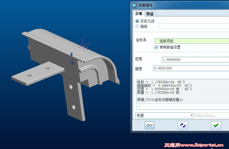

体积,面积 请看图,,,

曲面没有重量,要破面修补——实体化后再才能测重量哟

91.9公克
( C( o$ B3 S0 f  D1 d, W0 e曲面轉實體
