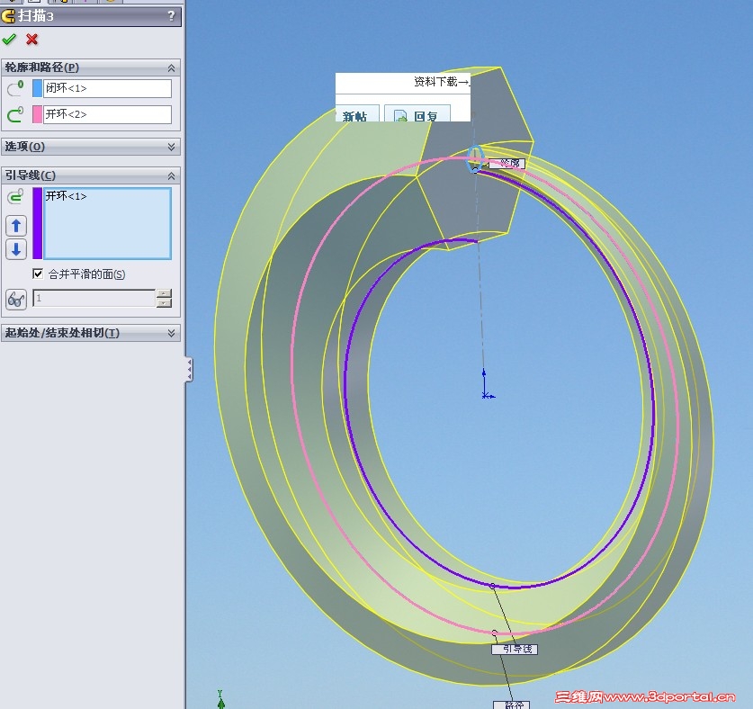

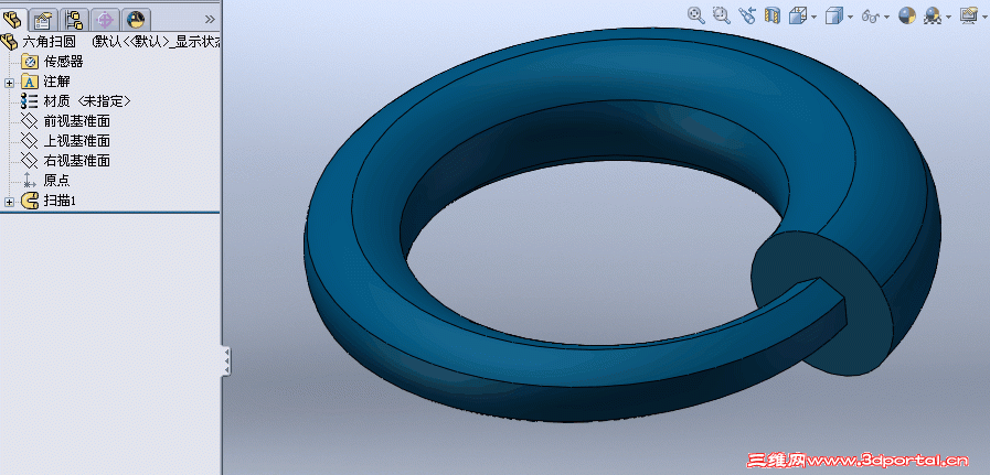

& E0 P+ X. N1 R純娛樂練習!
, @. o/ A. F0 }, ]( r$ e" C6 T: ?* I% F# N2 u+ t
9 b& X8 z0 i8 G7 U# r( Z Clipboard13032602.jpg 6 L" _4 o; S& f' V/ b% ^$ R# D
- d7 m4 u. f  W# X

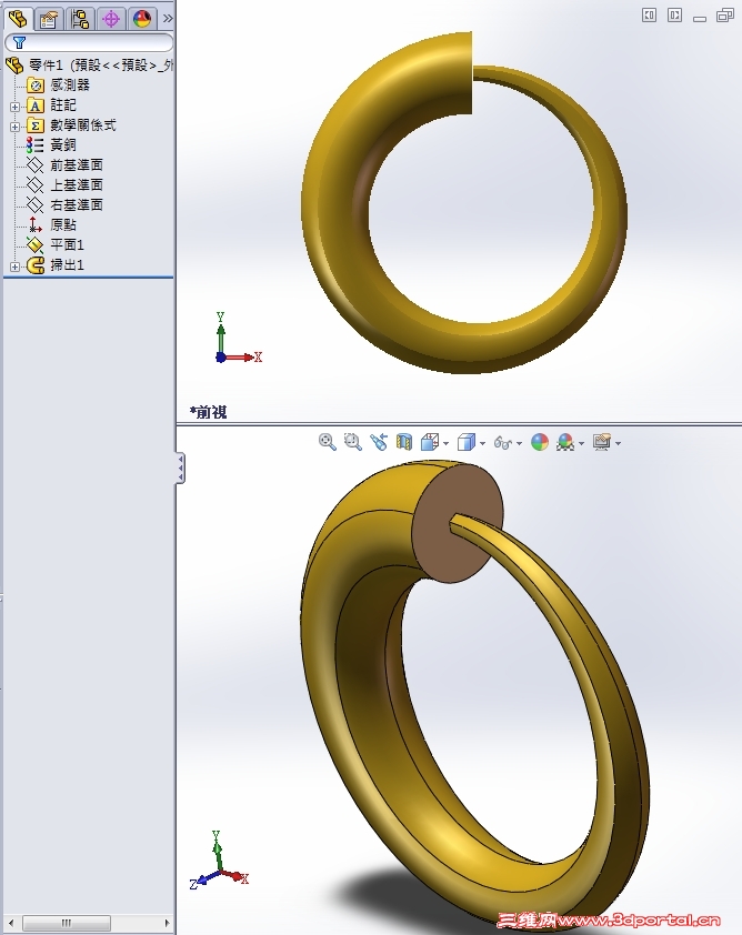

发表于 2013-3-27 22:40:00 | 显示全部楼层 来自: 中国台湾
22553711 发表于 2013-3-27 08:37 static/image/common/back.gif% d1 ~& [" i* K7 Q6 o/ h; d# B
支持梁兄,纯属娱乐,
8 u/ H8 `. m8 z* b" C6 l6 y
跟著阿木支持梁兄~~- B4 U* S' `+ s

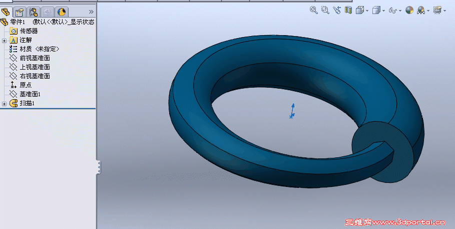

 楼主| 发表于 2013-3-27 23:21:10 | 显示全部楼层 来自: 中国浙江嘉兴
gt.adan 发表于 2013-3-27 22:40 static/image/common/back.gif
( K' K. w; U7 I  m, J# u: a! G' Z  e跟著阿木支持梁兄~~
, ]* J3 W* Q* X. M/ B& j1 F+ b謝謝丹兄支持!

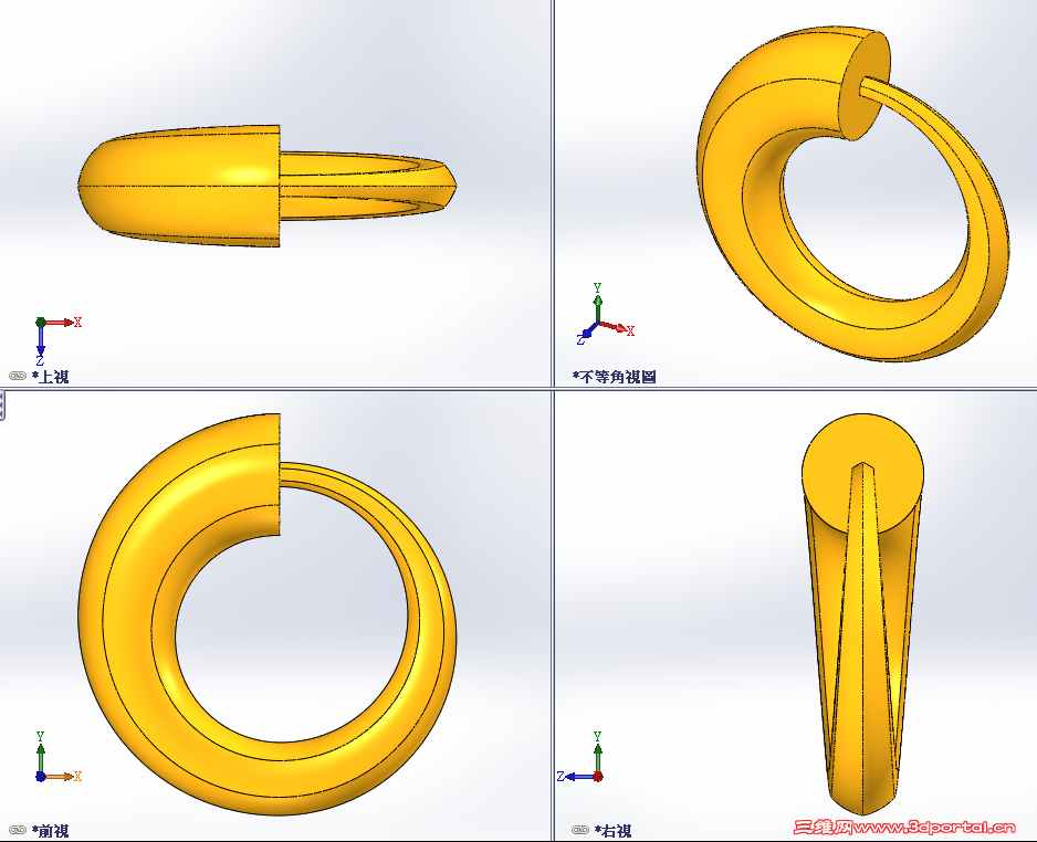

发表于 2013-3-28 08:17:21 | 显示全部楼层 来自: 中国浙江杭州
% h! E! m4 j8 @" m1 `9 w& v跟著阿木支持梁兄~~
2 e( j* ]" f* }  B4 w3 U, f' V
搞一个跟阿丹兄一样的
阿帕奇 + 3

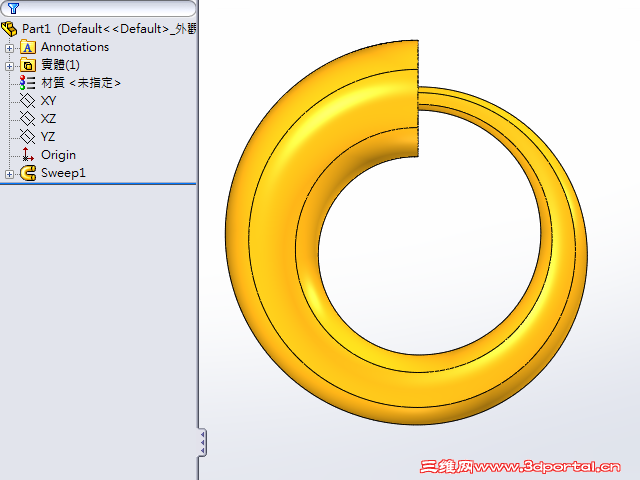

发表于 2013-3-28 08:39:50 | 显示全部楼层 来自: 中国台湾
22553711 发表于 2013-3-28 08:17 static/image/common/back.gif6 h$ {& X* ^7 F' z9 M" T8 I. V  E% e( i
搞一个跟阿丹兄一样的

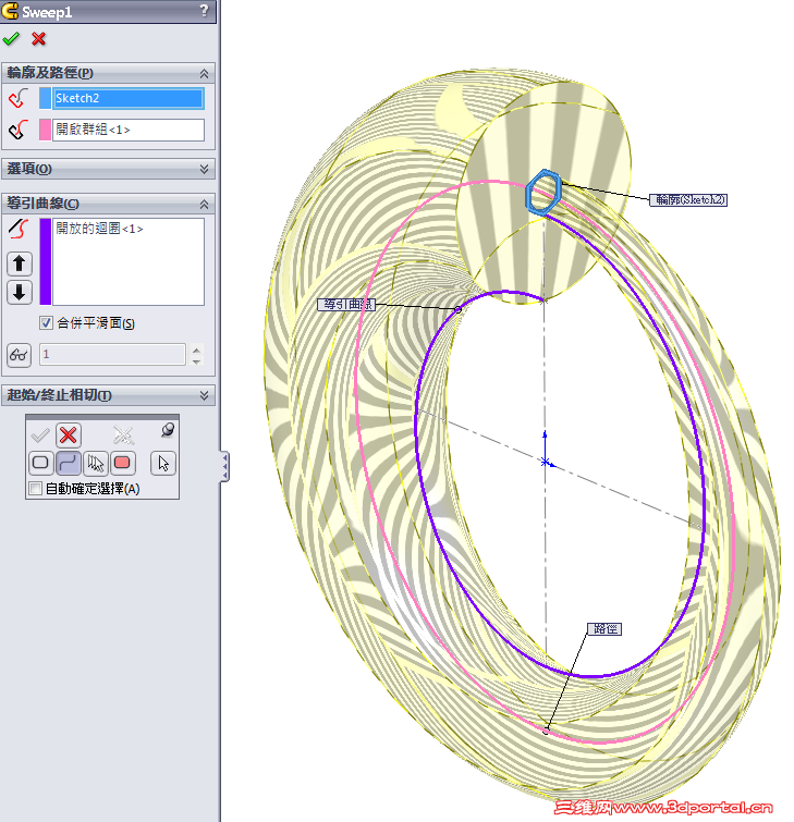

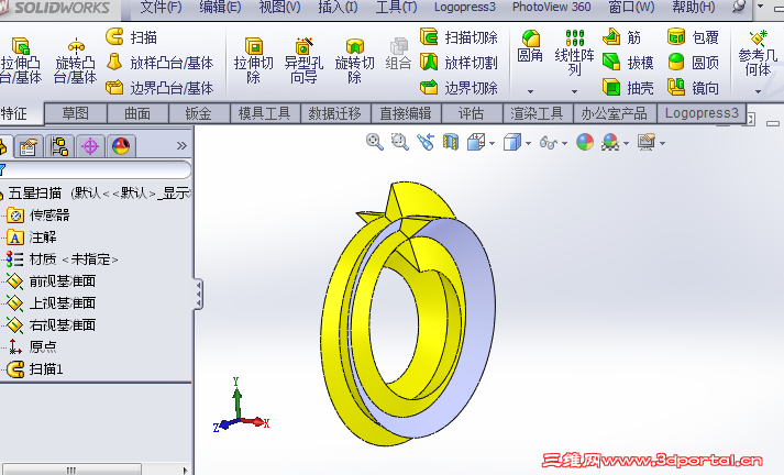

发表于 2013-3-28 11:33:24 | 显示全部楼层 来自: 中国台湾
j.chen404 发表于 2013-3-28 10:45 static/image/common/back.gif
, F- h. g" _; k, G1 J唉,我比较笨,没有做出来,能展开一下你们的目录树吗?最好是能上个源文件。
' }, v" J9 `1 c9 _1 o: h1 K5 |上个图比较快~源文件等楼主梁兄自行发布吧~. Q% y# T/ J: O: F2 \4 b7 g' U# S5 B
3 [( P1 p9 Q/ x% F/ t
QQ截圖20130328113358.png 1 Z. ]" t) {0 X6 X. b" g: s

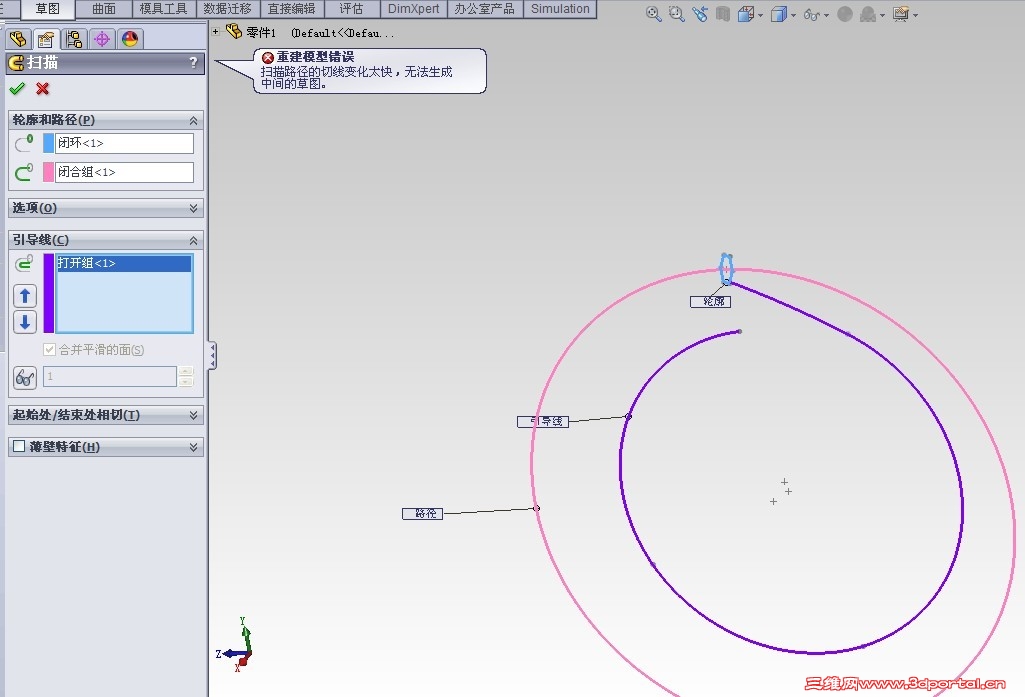

发表于 2013-3-28 16:24:50 | 显示全部楼层 来自: 中国云南昆明
这是什么情况 求help!!!

 楼主| 发表于 2013-3-28 23:08:02 | 显示全部楼层 来自: 中国浙江嘉兴
O_o~ 发表于 2013-3-28 16:24 static/image/common/back.gif5 p; r+ \, }" W9 W! `
这是什么情况 求help!!!
: y6 O! J( Q( E. B; ^
看起來好像是路徑和引導線的起點沒對應!
. L8 ^0 @6 Q. J0 w; c
发表于 2013-3-29 06:27:36 | 显示全部楼层 来自: 中国台湾
& [4 q3 Y  D4 l4 c# g3 I这是什么情况 求help!!!
+ d, g! Y* {( ^& w
注意看左邊欄位的設置,和俺在12貼圖有啥不同?

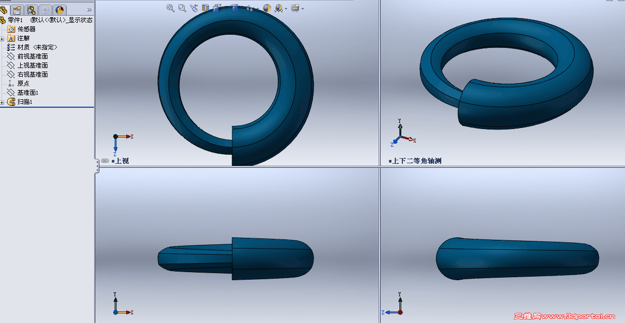

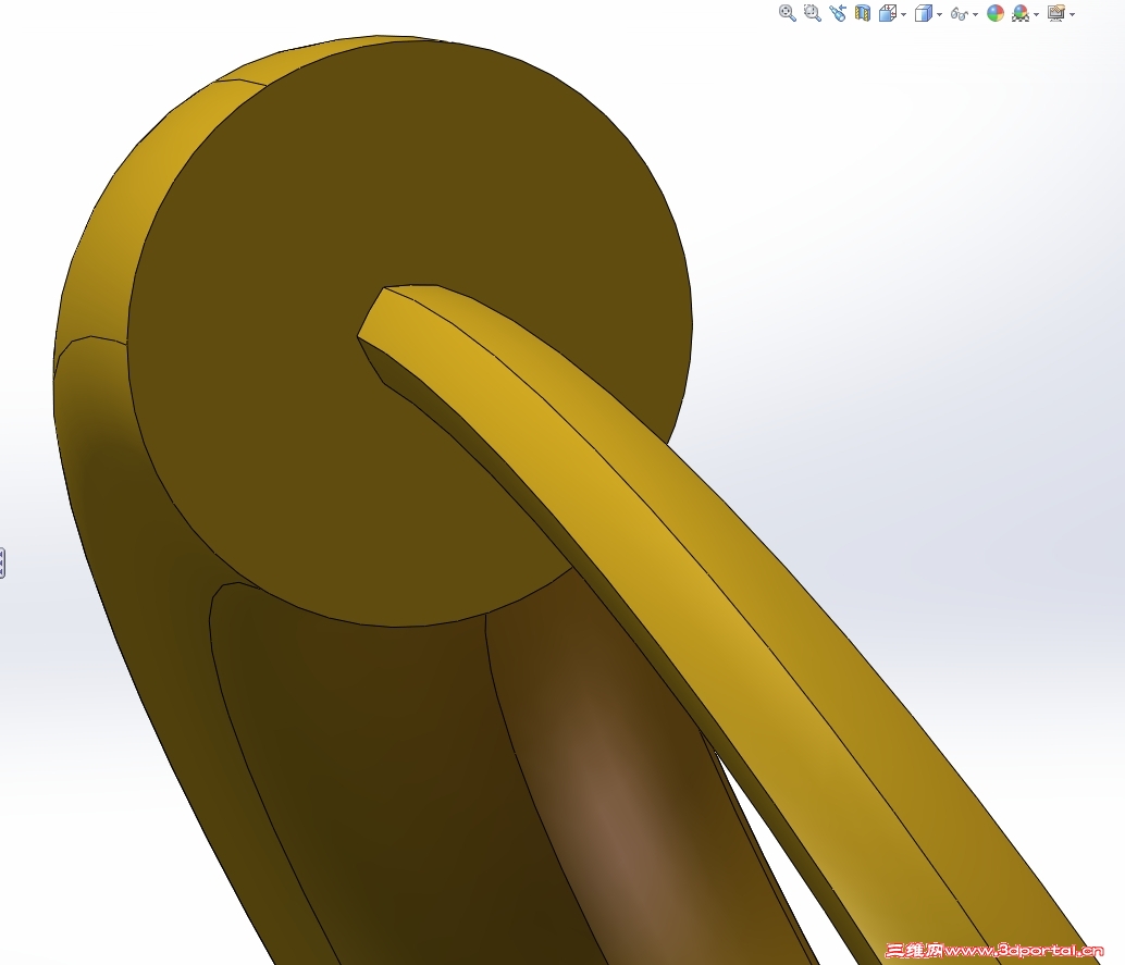

发表于 2013-3-29 09:09:13 | 显示全部楼层 来自: 中国辽宁丹东
gt.adan 发表于 2013-3-28 11:33 static/image/common/back.gif1 e. N. ^7 y( N* X$ l4 V
+ I. {* m: L+ w4 F& [: a% Q) u你好,请给我指点一下,为什么不出圆。
! @0 R: B- z3 @0 a. K$ e. X  h QQ截图20130329090644.jpg

发表于 2013-3-29 09:29:33 | 显示全部楼层 来自: 中国台湾
qiminger 发表于 2013-3-29 09:09 static/image/common/back.gif' K  P$ p: \6 [
你好,请给我指点一下,为什么不出圆。
4 `1 n; o) X  S" P% s$ v
沒能看懂您的意思,是不是少打了幾個字?
发表于 2013-3-29 09:39:12 | 显示全部楼层 来自: 中国辽宁丹东
gt.adan 发表于 2013-3-29 09:29 static/image/common/back.gif6 m6 b/ B4 v* B* w# Y! l
沒能看懂您的意思,是不是少打了幾個字?
3 H4 O) F' ]5 J: x. `9 q* A
意思是说扫出的尾部怎么不是圆形的。
发表于 2013-3-29 09:54:21 | 显示全部楼层 来自: 中国台湾
qiminger 发表于 2013-3-29 09:39 static/image/common/back.gif! I3 p& I3 f1 A0 Q
意思是说扫出的尾部怎么不是圆形的。
8 A3 `( {% [( W4 m: C; F呵呵呵,因為掃出輪廓也「非六角形」啊~是半徑值較大的弧線。
! M- P0 v4 q$ L) Sqiminger 前輩再試過吧~
