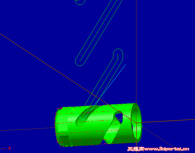

发表于 2013-3-26 21:14:21 | 显示全部楼层 |阅读模式 来自: 中国江苏镇江
我是按书上的步骤来做的,那本书叫《四轴数控加工实例详解》。第一个例子就是这个,但我做不出来,谁能教下我。0 J2 r" a1 V' J- O" f" E+ T
下面是我的过程和仿真结果:' g, O3 f3 C4 Z2 ]: t+ H8 ^& Q

先做轮廓加工,然后用在刀具路径里选择旋转轴,在选择轴替换就可以了。
5 S( @) _$ G9 }4 i
那选外形铣削的时候是选圆柱上的曲线还是展开出来的曲线,
发表于 2013-3-29 23:25:32 | 显示全部楼层 来自: 中国安徽芜湖
看看是否符合?
发表于 2013-3-29 23:34:22 | 显示全部楼层 来自: 中国安徽芜湖
展开不要选中。
