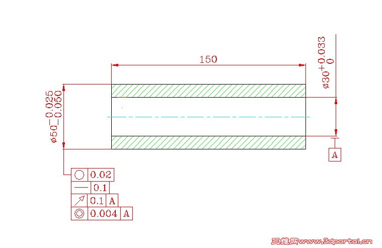

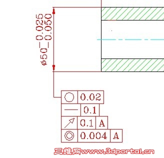

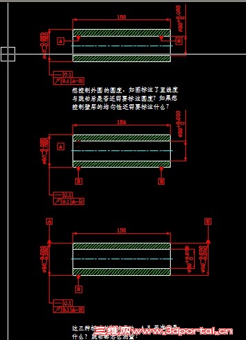

如下三个图。。$ A  w/ Z! a! `8 S8 A( Q. y! s
5 Y" Z9 o, h( V0 ~! e0 Z想控制外圆的圆度、直线度。同时内外圆同心且壁厚均匀。 形状位置公差如何标注?跳动怎么测量?

如果以外圆为基准,则外圆标圆度或圆柱度,内孔标圆度、圆柱度和同轴度。如果要降低实际制造要求,可以有材料状态要求,如最大实体条件等。3 [1 @$ U* {. \0 W; x* H* n: O7 L( R

制作芯轴,以内孔定位,测量跳动量

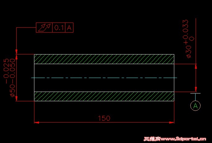

首先形位公差的表示中,直角度与圆度不需要基准,跳动与同轴度需要基准。你画的那个图应该是有问题的,我改了一下,欢迎大家点评。至于跳动的检查为用百分表检测,在被测零件上回转一周,记录最大值是否在跳动以内为合格。

要求不高,这样标就可以了,一刀车出来可以保证。
( a$ b* l  ?3 {; t' S9 z5 j1 v( b如果要求高,车、铰内孔后,穿芯轴,磨外圆即可。

! o/ h7 M$ [& e% G) m; A! s- S1. 内徑公差0.033,外径只有0.025,用内经做基准是否合适?+ o6 z# U& |! \5 }. r' s* d0 C) K
2. 外径尺寸公差是0.025,同轴度0.004是否要求太高?另外0.004前要加直径符号。
3 \$ C. {- O% S$ B/ i: U9 f, k3. 直线度、跳动又是否要求太低(该值应该小于尺寸公差值)?可以取消?

/ d1 [. I/ ~/ D1 @1  在楼主的图中,形位公差的值远大于尺寸公差的值,与常规相差甚远。* V# X; k, `% q
2  以外圆(轴线)为基准,要求内圆的同轴度就可以了,同轴度的公差值要小于尺寸公差值才有意义。据尺寸公差要求,外圆素线的直线度和全跳动,全都没必要再要求了,因为这些公差值远大于尺寸公差值。* z5 K* ?! B7 G9 b) y0 {. p$ ]
3  或者以外圆(轴线)为基准,要求内圆的全跳动就可以了,其它的形位公差都没必要标注了。

. d* K4 J0 d1 X% P+ O5 v5 c首先谢谢你的解答,如你图所标注基本A为理论理想轴线,测量跳动时需要做芯轴用顶尖方法测量。因内孔有公差要求。芯轴在加工尺寸?芯轴不合适是否影响跳动测量。
9 h- v4 d- G6 C9 B
$ ?; k. l& |6 P  Z9 E2 q
2 u( |0 @! N8 I9 G; ~同轴度是否用来约束壁厚的均匀性? , y8 ?! A* d# O- u% \
9 B: P/ a* I/ Z: X# i# e0 z/ x, L我想用外圆做为基准 有V形块加千分表来测量跳动?是否可行?5 v! r: O1 s- D8 m0 V: ]
- g) S5 `3 w4 W5 n2 }/ b2  以外圆(轴线)为基准,要求内圆 ...
6 N1 ~5 h4 X* R6 E( `对于图中形位公差与尺寸公差数值是示意图,当时没有考虑。
+ W- t8 h: @8 f- u. T- |: b8 K9 P" T( V- I6 J
能否解释下第二个图中以内壁为基本?测量跳动如何测?. J, d; C, {+ W5 T- Z( ]" S
4 ?( e2 W2 A8 w( j0 U4 M4 H
从测量方法上考虑,全跳不容量测量??% g, F  ]4 Z& x% ]5 T0 k+ I
; T+ N6 J1 @# J+ P
图上零件图只为示意图。实际上要求都要在0.03以下
; v" [- K9 d* x* W: m5 @* t% h% [- y: q- _) T

6 o$ Q' |; d  p0 a+ i) a4 W' H第二个图中以内圆为基准测量外圆的径向跳动,可以按内孔加工一个芯轴,将套穿上,用千分表打外圆各个处,即可测得。当然也可用三座标测量仪进行测量更加准确。0 {' B( J7 _2 G4 i- V9 A
全跳动要测全长上各个截面,当然更加复杂些。

5 s5 f0 h, z1 ~" O, u/ u圆跳动很好测啊,如果是外圆的话,直接在车床上把两端夹紧,在一测导轨上固定千分表转一圈就好了。如果是内孔的话,就要先测外圆但要做标记,再用车床顶两端,其它和测外圆一样就可以了。标注主要是看你用来做什么了这个具体数值查手册吧上面都有的

! ?( ]! d6 |/ U0 R我的疑问是:这种复合标注,是否得当?% n: t6 q5 W% Z7 Q% A- t
                冲突是否在于,直线度与圆度属于轮廓要素,在标注时指导线就应该与尺寸线明显错开,而不应对齐。

5 B! u# Y# v! P& Z! Q( s, t你这个图标注是错误的。
