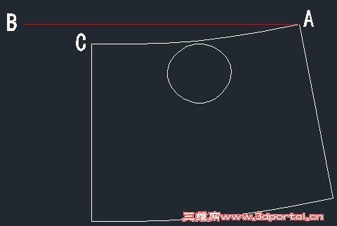

8 {3 C7 [8 {2 _5 a4 A如图所示:我现在想把那块弧板以A点为旋转基点旋转,使C点到直线BA上,但用旋转参照始终试不出来找不出这个命令的技巧,请高手帮忙。2 @8 g2 S+ P. q& o3 _+ v* o, G' A3 D

Command: Rotate5 |% }/ `2 O  M, o
Current positive angle in UCS:  ANGDIR=counterclockwise  ANGBASE=0" p, [+ \0 \0 r, M! d# Z
Select objects: Specify opposite corner: 1 found: C0 f0 Z/ q* h9 {. |
Select objects:7 T+ \% u) d" g6 a5 J& v7 T6 I( E
6 o6 ~/ t7 e! TSpecify base point:  PtA3 y. s, g2 G0 }2 j
! R/ L1 s4 Z5 t' Z7 U7 P* w! E
Specify rotation angle or [Reference]:  R
' U* s; h, Y: n/ m4 G6 S( `( O2 \/ S4 G& z8 O- G& p; L
Specify the reference angle <0>:  PtA2 A! \; R+ ~) u3 g& f
Specify second point:  PtC- C( P+ l' q5 N2 s
Specify the new angle:  PtB

先以A点为圆心,AC为半径画一圆,然后用参照旋转R,指定基点捕捉A点,选择第一点捕捉A点,选择第二点捕捉C点,然后捕捉AB线与圆的交点,这样C点就旋转到AB直线上了。

原来autocad自己就带了这个旋转的,“参照旋转”非常好用
发表于 2014-7-12 09:15:33 | 显示全部楼层 来自: 中国河南洛阳
也可以使用“对齐”,命令 _align
发表于 2014-7-12 15:02:50 | 显示全部楼层 来自: 中国辽宁大连
直接RO旋转不行吗?A为基点。。
