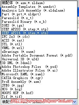

SW的零件我用STL格式,我可以用3DMAX打开。
. k( p  ]! S7 f% R/ g4 I- L1 d& Q8 b3 h0 P2 X: B5 b) i4 \
但是SW的装配体转换成STL格式,就无法用3DMAX打开了,原因是他把装配体全部拆分成零件转换了。
! H  J2 Q9 \- s- ^/ f: }% N
( H' r8 w/ Z; O我也转化过IGS格式的,这个格式貌似3DMAX直接打不开啊?    . r% @, a. }; d* Q7 `: X/ U+ y; }# t
- v- {3 h& `$ {4 [2 E* B1 K7 u( O. ~
求高人指点下。

( |( V# @- [) ^3 h) D' B你可以先把装配体存为一个零件,再转stl格式

( N/ F" U) S6 e/ F版本,您好,请问如何将SW装配体保存为零件,格式是什么?

你图上的第四个不就是吗?

谢谢版主

是的SW转为STL格示的,可以打开,还有一就是你转换为:STP 后在Inventor 打开后存为Inventor格示的在3DMAX里面就能直接打开,这样在3DMX里很好编辑1 M8 C4 |/ f! \
要不,不管你用什么其它的3D软件转换后都不好编辑,如果是没有Inventor软件好就是另当别论了
