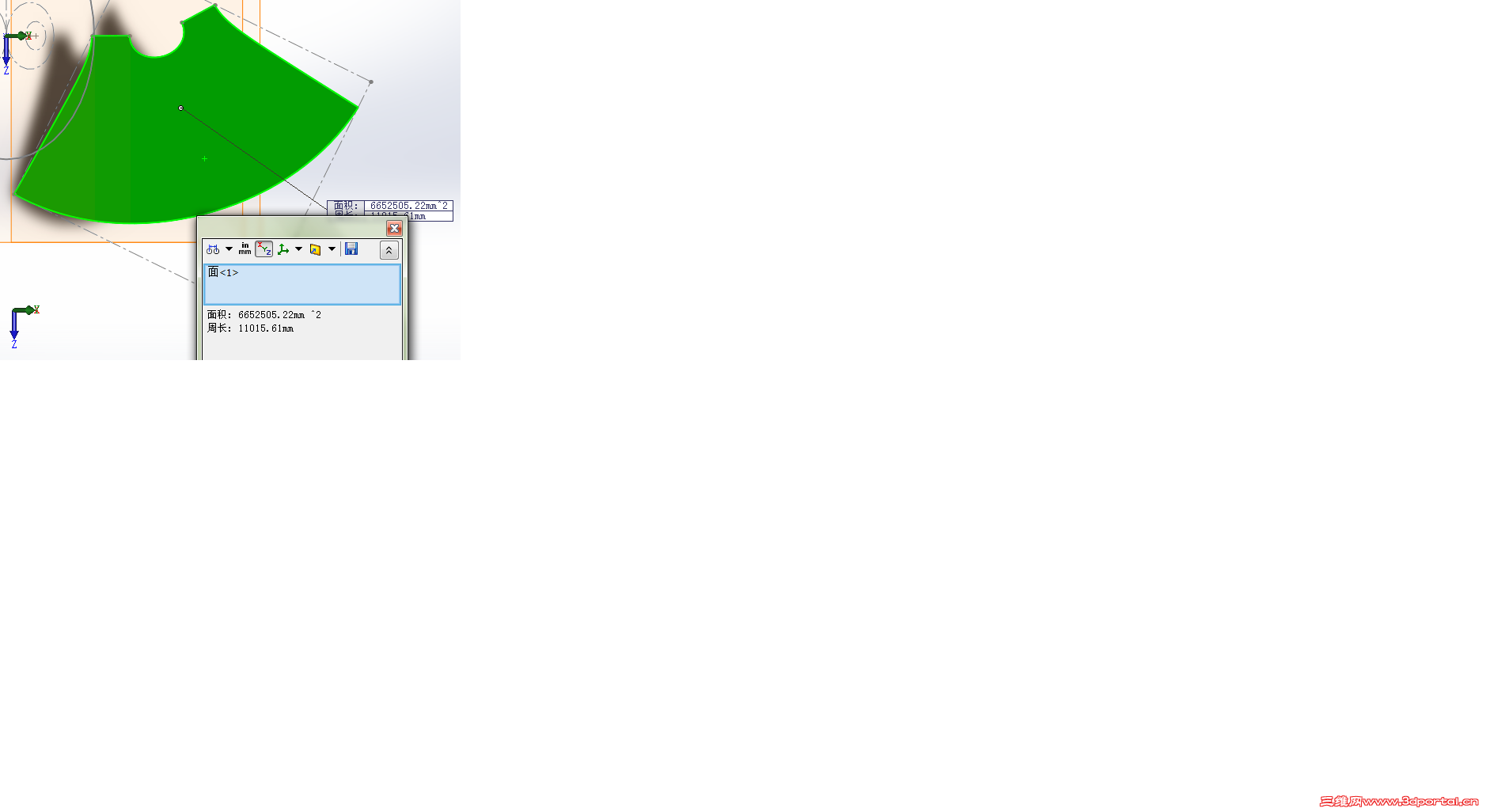

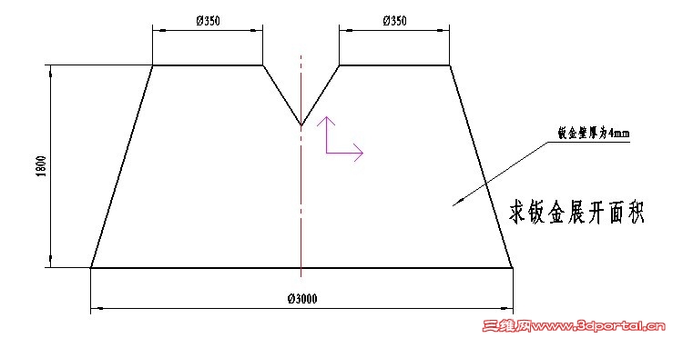

求帮忙。该图展开面积,不知道从何开始
% W: I6 {+ c7 z( l
 楼主| 发表于 2013-3-27 15:36:39 | 显示全部楼层 来自: 中国河南新乡
补充一下两个直径350的中心距为1000,交点处距底边距离为1500
发表于 2013-3-27 16:38:00 | 显示全部楼层 来自: 中国浙江嘉兴
選取鈑金要求出的面積,再按"量測"图標1 z3 _9 r9 B6 R9 ?' u

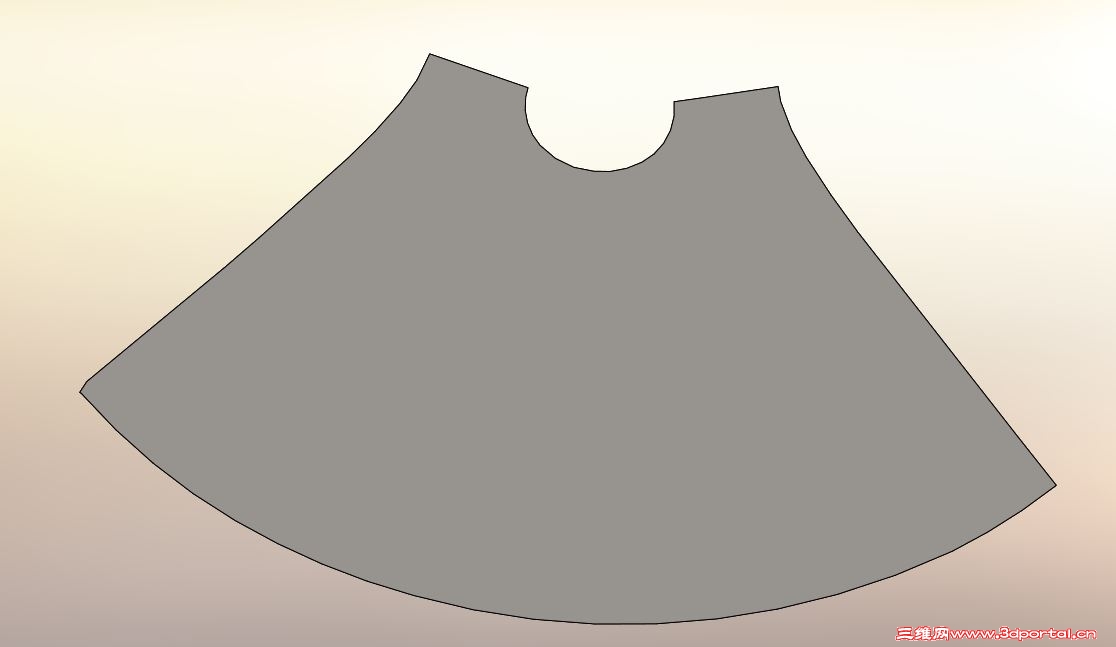

发表于 2013-3-27 17:29:28 | 显示全部楼层 来自: 中国北京
弄一半,成型后焊接一起!

发表于 2013-3-27 20:59:34 | 显示全部楼层 来自: 中国辽宁
本帖最后由 千虚部族 于 2013-3-27 21:03 编辑 8 ]. m" q+ G- N7 V. V9 W& Y" r- a1 I3 h$ Y
; @( y* s$ y. G1 k4 {/ q2 {
看见晚了,可能与英俊少年做法相同

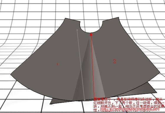

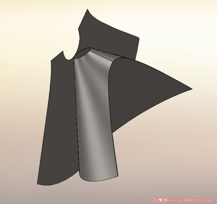

 楼主| 发表于 2013-3-28 08:27:54 | 显示全部楼层 来自: 中国河南新乡
英俊少年 发表于 2013-3-27 17:29 static/image/common/back.gif: |. m9 j. p( Z- e, ~, y
弄一半,成型后焊接一起!
- C# ?' w" C* Q1 T5 a6 [* j现在是弄了四半,焊不到一块

发表于 2013-3-28 10:33:21 | 显示全部楼层 来自: 中国北京
个人建议,板厚4mm,还是4快好,节省材料,便于成型!
 楼主| 发表于 2013-3-28 11:04:20 | 显示全部楼层 来自: 中国河南新乡
英俊少年 发表于 2013-3-28 10:33 static/image/common/back.gif
; ~& s& M9 q, F7 D6 _2 ^个人建议,板厚4mm,还是4快好,节省材料,便于成型!
, B4 c. _6 c  V
现在做的就是4块,可焊接成型后,组不到一块
" t$ O, Z7 o9 N$ ~/ s9 {' ^按照电脑绘出的那一张板,现在是用两块板焊接到一块的,不知道有没有好的方法,怎样下那四块板,能焊好并拼到一起

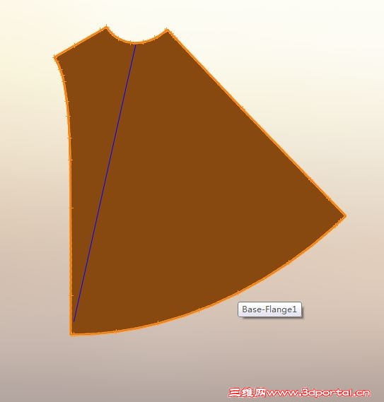

发表于 2013-3-28 11:48:11 | 显示全部楼层 来自: 中国北京
你最好先别建钣金展开,先放样,然后切1/4.然后展开。
chenjun520601 + 2 技术讨论
 楼主| 发表于 2013-3-29 14:25:34 | 显示全部楼层 来自: 中国河南新乡
英俊少年 发表于 2013-3-28 11:48 static/image/common/back.gif2 B7 I+ P# h. u! N1 \% X7 C1 f% {
3 O5 q: d- F, ^* l: v( R7 T

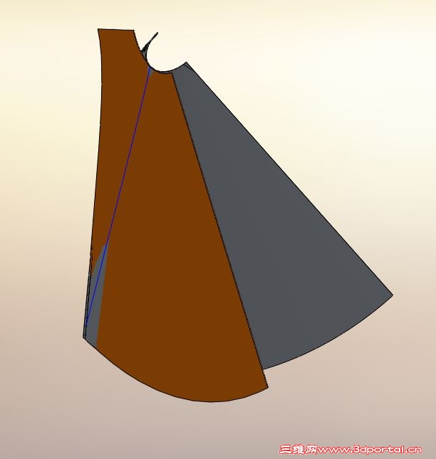

我现在切了1/4,可我不会展开,可否帮帮忙,怎样展开啊

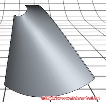

发表于 2013-3-29 15:14:06 | 显示全部楼层 来自: 中国北京
上传零件图,我来展开.

发表于 2013-4-1 11:36:05 | 显示全部楼层 来自: 中国北京
本帖最后由 英俊少年 于 2013-4-1 11:38 编辑 9 }( Q* n7 q/ A7 ^
' {. `( w* m8 _* C* J8 g
1、建议你制图选用低版本,便于交流,软件稳定。
3 J4 a; X! L0 y2 d9 C' a" M* \2、放样要有脊线,这个在钣金制造里尤为重要。
板2010版.zip
615.73 KB, 下载次数: 4
