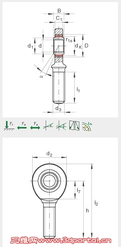

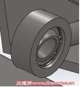

- U& E- o! r0 q. I* j- P机构动作后,关节轴承成图片所示,这样设计可以吗?
谢谢各位, 请问,轴承的倾角一般是为装配误差调整,还是可以利用它的倾角做转动

用孔用挡圈档?这样不行!!你可以用外圈做哈夫型(上下对锁)
洪哥 + 2 感谢帮助!
发表于 2013-3-27 21:08:41 | 显示全部楼层 来自: 中国湖南岳阳
有杆端轴承可以借用。
洪哥 + 5 感谢帮助!
发表于 2013-3-27 22:14:34 | 显示全部楼层 来自: 中国广东东莞
建议买标准件,并按条件使用。超过使用条件会有问题的。7 i  A3 |  W4 G% c6 x3 q
自己做成本高,质量差,寿命短。
洪哥 + 3 感谢帮助!
发表于 2013-3-27 22:26:28 | 显示全部楼层 来自: 中国浙江台州
你用孔用弹性挡圈,会影响到关节旋转的角度。
洪哥 + 2 感谢帮助!
发表于 2013-3-28 01:56:56 | 显示全部楼层 来自: 美国
标准的杆端轴承很常用的,可以借鉴一下,但最关键的是,目前杆端轴承内的尼龙或聚四氟乙烯衬垫都是注塑进去的,所以强度和配合都比你现在设计的这样子要可靠一些。
8 |, g/ ?( c5 ?; N. B+ N1 D* y如果你设计的产品比标准件大很多,比如是好几十大的,甚至是好几百大的,那么建议用前后板结构,不要用上下结构。前后板可以调整的余地比较大,也容易控制。
洪哥 + 3 感谢帮助!

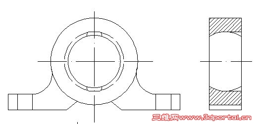

二十多年前我们个业就在用一种轴承好象是9字头的,它我外圈的外径不是直的,是一个球面的,然后装入球面内圆的轴承座,这样就可以自动调节,轴承座与轴承是成对,也可以单买,轴承座的原理我简单地画了一下,图中上下缺口就是为了状轴承时行在装缺口处45度放入,然后再旋转到正常位置
$ [: o7 h  ?1 K 截图00.jpg
洪哥 + 5 感谢帮助!

谢谢各位, 请问,轴承的倾角一般是为装配误差调整,还是可以利用它的倾角做转动。
发表于 2013-3-28 10:19:17 | 显示全部楼层 来自: 中国辽宁盘锦
楼主如果用倾角的大小来做传动用,势必会影响轴承的寿命的,不可以这么考虑……
洪哥 + 2 感谢帮助!
发表于 2013-3-28 21:30:03 | 显示全部楼层 来自: 美国
利用其可以倾角的性能保证受力良好。
洪哥 + 2 感谢帮助!
发表于 2013-3-29 02:46:15 | 显示全部楼层 来自: 中国湖南湘潭
FZH628 发表于 2013-3-28 08:54 static/image/common/back.gif: Z/ M' s# \  m3 `0 Y
1 L! A. x: @3 K% |! ?2 E1 `一般做装配误差调整,在油缸头上用的很多
洪哥 + 2 感谢帮助!
