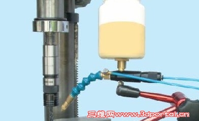

求助:
& h5 A2 q/ N# Q1 n  V   攻丝机在攻螺纹的时候需要在丝锥上蘸攻丝油,泵都是连续供油,什么泵或者机构可以实现点喷供油(就是喷几滴后停止供油);
* V5 |7 N3 r2 L' Y5 P4 L请教一下,希望知道的大哥指点江山啊!谢谢

可以用电气实现间断供油三

请教版主, 如果间断供油一压力怎么办,二喷油量怎么控制啊,
发表于 2013-3-28 13:15:37 | 显示全部楼层 来自: 中国湖北十堰
1)油路口处始终保持一定的压力4——6bar;
: ~9 {5 W% V! U* v# f5 w; E2)通过电气控制电磁阀的通断时间来控制喷射量。
9619 + 2 技术讨论
 楼主| 发表于 2013-3-28 21:21:13 | 显示全部楼层 来自: 中国浙江杭州
感谢两位版主的指点,目前市面上是否有现成机构可购买!

有的润滑泵可以实现间隙供油,你可以搜索润滑泵的有关资料。

你可以自己做啊,模仿柴油机的机械式喷油头,里面压力达到一定的时候会喷一次油。

最简单你的可以去看下刹车的那种泵可以把它的制动杆改下可以实现你那功能7 {9 H7 D  d1 h/ G1 p, a( [9 J

我曾经见过大连专机用过的一种润滑方式,就是用一个电磁铁推动一个小型的柱塞泵,得一次电供一次油,你看看这个对你有没有参考价值?
