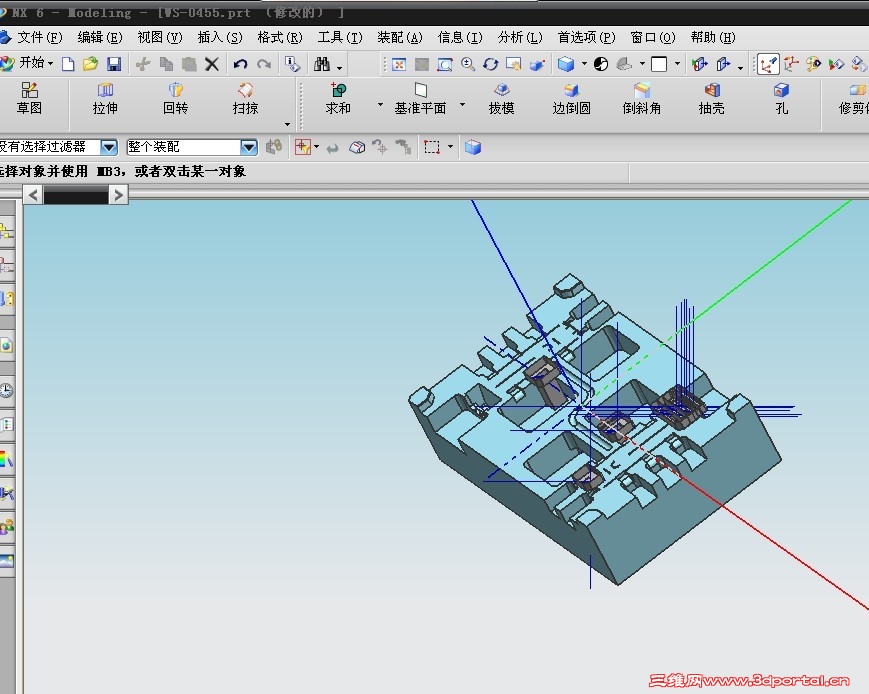

用UG转换了PRO做的ws-0459.stp文件,后打开UG后会显示乱码出现虚线。UG.60转换PRO--stp图档与UG.60有冲突吗,请大师指点。谢谢( o0 a5 B$ U4 b/ e  K
2 ^  n/ r, S8 U! M  D- S4 _
打开以前图档也一样。如图所示7 @% Z) k, R1 x/ M! v! q
1 I8 e% w  {% A- h2 A( T# p
都是虚线
都是虚线

发表于 2013-3-29 12:31:37 | 显示全部楼层 来自: 中国天津
pro-e转出时候,设定只转出实体,应该就可以解决了!!

发表于 2013-5-24 14:50:29 | 显示全部楼层 来自: 中国广西柳州
先导入CATIA再用STP格式转到UG里面会很好
发表于 2013-6-28 20:18:39 | 显示全部楼层 来自: 中国江苏苏州
江天意 发表于 2013-5-24 14:50 static/image/common/back.gif
: x( w& |& X2 m9 X3 `$ i1 E先导入CATIA再用STP格式转到UG里面会很好
( p1 ?! H& j9 y6 X# E% C/ c$ Q' `$ n7 A
除STP外还有其他格式否?
( m/ r. u; ?; H4 U/ [; \2 m% I% I一般 面用IGS,体用STP或X_T

发表于 2013-9-23 14:22:42 | 显示全部楼层 来自: 中国浙江宁波
proe输出选项不要选线框,这样就没有了
