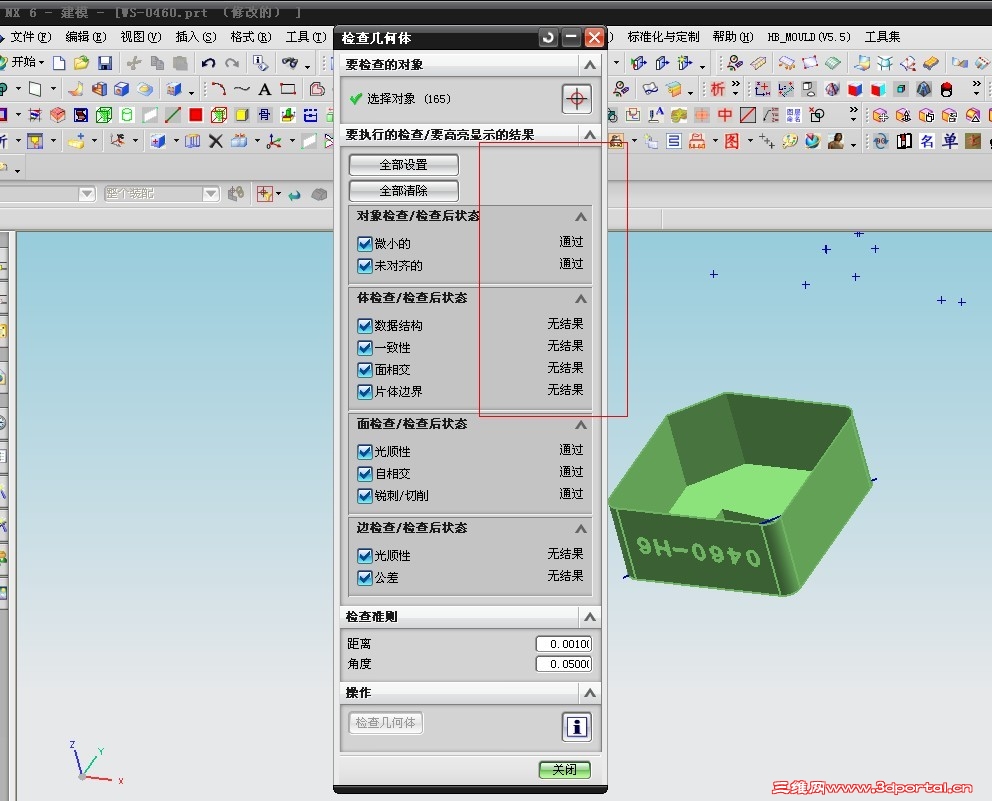

1 o3 z3 c% y1 B5 k9 n; n$ q& u4 z第一:平常我用UG转PRO图档。用stp格式转换。最近用同样的方法转一套pro图。多次失败。结果导致UG6.0软件瘫痪。打开UG界面出现乱码,多条虚线。多次安装软件都一样。如图所示:(UG1)。
* S, f  W* v2 O第二:我用另一台电脑用第一方案转换原图档也失败(转了一次)。后我用PRO转IGES格式(因UG转IGES出现很多烂面),用PRO打开再转成STP格式。后用UG转换成功.但软件又出现另一怪事。检查几何体不能使用,重新安装软件也一样。如图所示:(UG2).请大师帮忙指点,方便话加我QQ408529763。谢谢。5 i6 n; a) u# `6 T1 K

多次安装软件不能都不解决问题是卸载不干净造成的;UG即便卸载了,也不会把角色文件的修改删掉,只能手动删除,这个文件位于C盘用户名下的UG信息文件夹下,可以删除,安装软件后会自动生成,只是以前的角色界面消失,需要重建。

谢谢你的宝贵意见。图纸烂面是可以修补。现在问题是(UG1)如图所示电脑里面的UG已经瘫痪不能操作。每次打开软件屏幕都有虚线提示。(UG2)如图所示电脑里面UG功能不全。检查几何体不能使用。因上原因我多次重装了软件都无效。如果方便话加你Q聊。

# ?/ ^5 m% j8 o) j谢谢你的宝贵意见。你说的C盘用户名下的UG信息文件夹,是(C:\Documents and Settings\Administrator\Local Settings\Application Data\Unigraphics Solutions)我也试过了还是不行。方便的话加你QQ聊。

* R4 z( v% F( i6 E! }9 v% M8 j! @如果没用那就是UG调用了系统文件并默认了,这就很难办了,;建议你装个高版本的UG试用一下,看是否还出此问题;如果还是不行,那只能换系统了。我没有QQ号,很抱歉。

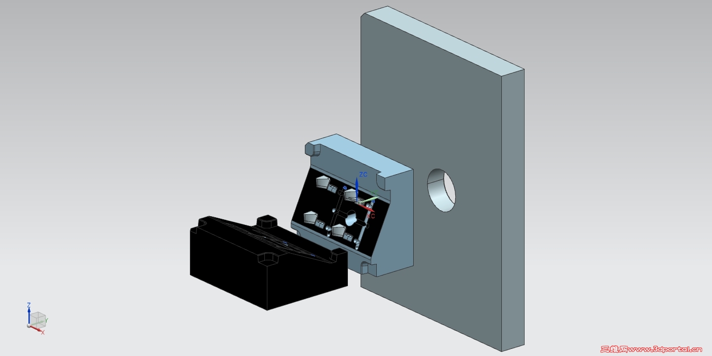

导入STEP214成功,文件可用,UG版本NX8.5
