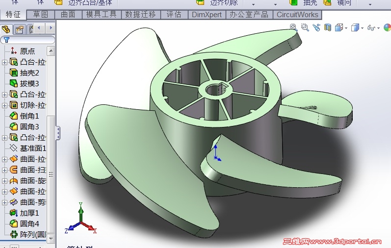

在3DST网上看到的用edge画的叶轮,现用SW画了一个,没做圆角处理,仅供参考....  N6 O  G6 k( Z/ ^. r2 _: N

画的不错,没做圆角感觉叶片厚厚的,学习了。
 楼主| 发表于 2013-3-28 09:05:05 | 显示全部楼层 来自: 中国辽宁大连
qiminger 发表于 2013-3-28 08:17 static/image/common/back.gif$ x  K, N) q7 i
8 h4 W# V4 u, T5 x  b多谢鼓励。继续努力...

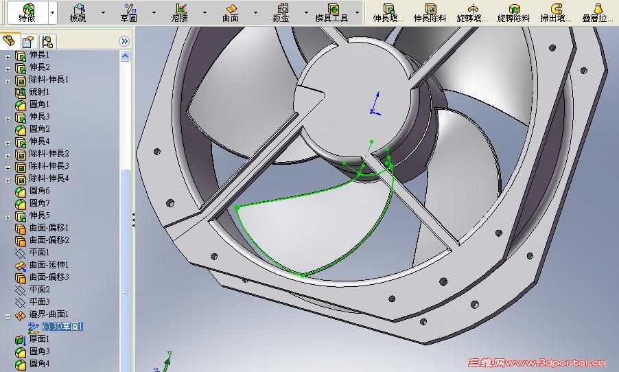

可以用3D草圖做邊界,調整曲線箭頭方向和角度可以有不同的形狀.
* K6 O8 V6 s" c: |/ F+ h8 J' g# l 風機.JPG - l- o( _7 W# e5 r  @
/ j. J% X& ?# D) b) O3 p. s- N* r 風機.rar (3.76 MB, 下载次数: 96)
) W$ C+ n5 o4 u2 m% m. t5 u
, m+ u' `- }$ Q0 m  a! s1 D,做的真好,下来观摩观摩....
