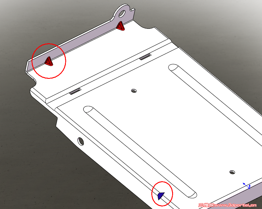

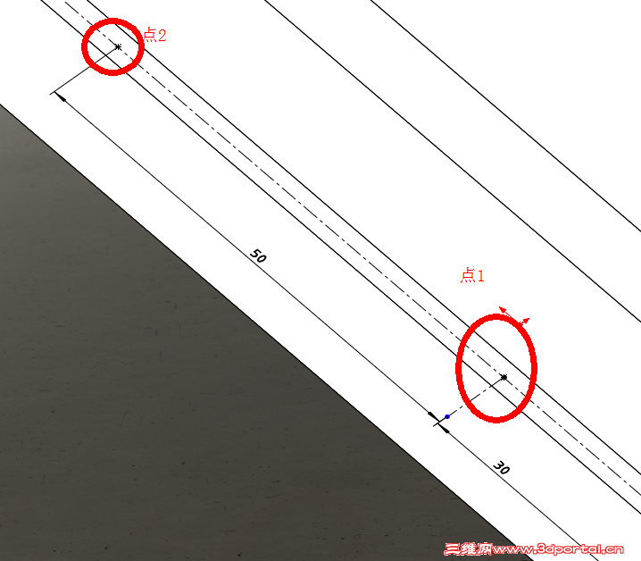

$ j6 v9 f  P* M# h如图1中我在筋2成型工具草图里共添加了两个实例草图点,但是它只成型了一个压筋(图2中蓝色筋),这是为什么?
2 A! C  s2 J) _5 T' |3 w7 L
图1.png    2 ?7 ]: O4 K; I1 Y, H) ]
. B# A0 U8 e% A) _0 Y

shasu您好,您的問題俺幾天前在社群裡有看到過了,檔案也下載了測試…$ e+ y2 ]  _, B, t- M9 E3 T
由於尚未有定案所以不敢貿然回覆以免貽笑大方。7 h7 p( g7 j2 ?2 e
初步測試結果,您的成型工具有問題。$ X+ P  i" K. p" I, u% S( `
因為俺重新做了一個成型工具,再借用您的鈑金本體,是可以一次成型多個副本的。
# `8 }7 }7 z2 Q5 r+ ?1 ^然而您的成型工具若使用多副本只會出現一個,反而是「鏡射」以後會出現對應的副本個數…
2 n( J, Z: Q; `/ w, I家中目前沒有2013,待上班時再抽空回覆。

图2中那个红色的 我就是一次成型不了,才用镜像做的
