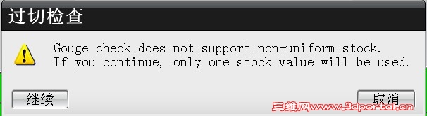

[求助] UG8.5过切检查时跳出的这个菜单

$ L6 A; [8 ^' F  ]! bUG8.5过切检查时跳出的这个菜单,不知道什么意思,哪位大侠知道什么意思

过切检查不支持余量不一样的毛坯,如果强行计算,他会取一个固定的值;这个警告说明,你的定义的毛坯不适合过切检查,如果检查,可能会出现不精确的结果。

感谢二楼,不过不知道怎么避免,开粗程序带干涉面就会有的?
