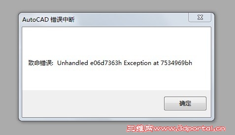

致命错误见图片,请求解决办法。谢谢!, H7 V8 N- Y; k& Y. W$ U0 a5 g9 f
致命错误页面
致命错误页面

但是那个“致命错误”一出现就关闭ACAD,很是头大。

发表于 2013-3-29 08:05:04 | 显示全部楼层 来自: 中国广东广州
(1)、先看工程文件里是否有扩展名为“lsp、vlx”之类的文件,删掉,最好全盘杀毒 : b+ ]( J: t+ H5 E/ m7 \; p# @: C% U
(2)、可以打开高版本的CAD(如09、10版本CAD),命令行输入recover,修复工程里相应的DWG楼层文件,然后另存为低版本的CAD文件,再覆盖掉原文件即可。
  g; D6 [$ V4 V8 Q/ k( I* C(3)、使用软件自带的“修复数据库”的功能,修复工程里的MDB文件,或是从软件的安装路径下AUTOSAVE文件夹里,取出本工程最近自动保存的MDB文件,改名覆盖掉工程文件里的MDB文件
4 ?3 s; G# \# q$ X. V  V(4)、把工程文件夹里面带后缀.jgk的文件删了,重新分析一下工程,再查看报表。
, k* ~) Z& L* j(5)、你把C:/Program Files/Common Files/Autodesk Shared/下的文件全部删除会有几个文件删不掉 没关系改名字 再删 然后按照安装文件里面的要求从新安装
* N# C$ D. O/ p! p: S* B! X4 X, ~
以上几种方法都试了,基本上可以解决问题。

 楼主| 发表于 2013-5-27 08:36:25 | 显示全部楼层 来自: 中国江苏无锡
谢谢大家,已重装,问题基本解决了。
