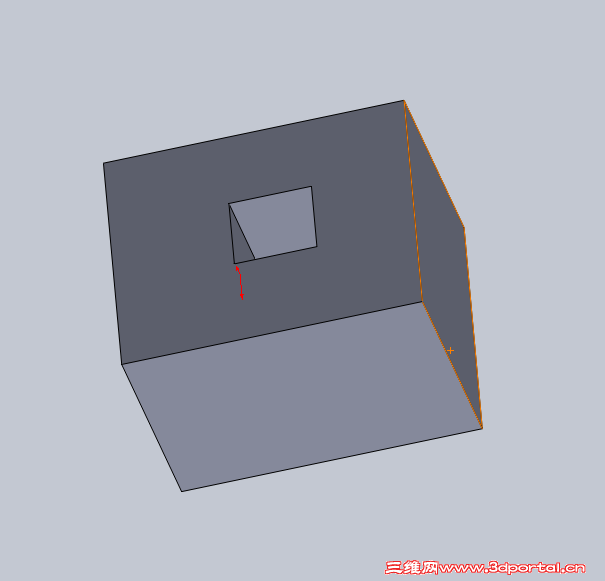

如附件  怎麼將正方體中間掏出一個形狀  請高手們賜教  謝謝了

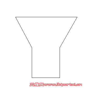

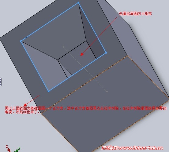

发表于 2013-6-18 14:14:44 | 显示全部楼层 来自: 中国江苏苏州
先在正方体中拉伸切除出矩形,图片详解
图片详解
图片详解

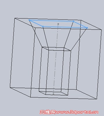

发表于 2013-6-18 14:16:32 | 显示全部楼层 来自: 中国江苏苏州
这个是框架图不知道是不是你想要的形状
