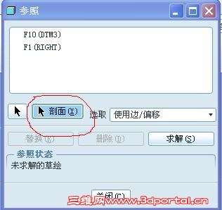

在ProE中一直有个地方平时没太在意,就是在选择草绘参照时有个“剖面”按钮。不知道有什么作用,什么场合运用。请专家们指点一下,先谢过了。

取草绘的截面和几何的交线为参考         的时侯使用.

以草绘面为平面,和参照几何的交线做为草考。。

能否举个简单的实例。大致上听明白了。
