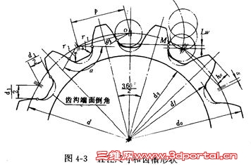

我想问滚子链轮与它对应的链条,他们之间的节距有什么关系?多大节距的链轮,用多大节距的链条?

节距肯定是相等的。可参阅《自动机与自动线》第四章链 条输送线设计原理与应用。

链轮与相配的链条节距是一致的,在链轮的分度圆上,两相邻齿槽中心中心线与分度圆的交点的距离等于节距P,只这样链条与链轮才能正常啮合。" w( q5 {) t8 R) V7 T8 p/ F

链轮与相配的链条节距是一致的,节距英制9.525、12.7、15.875、19.05、25.4、31.75、38.1、44.45、50.8、57.15、63.5、76.2、88.9、101.6、114.3
