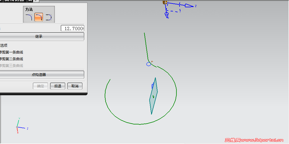

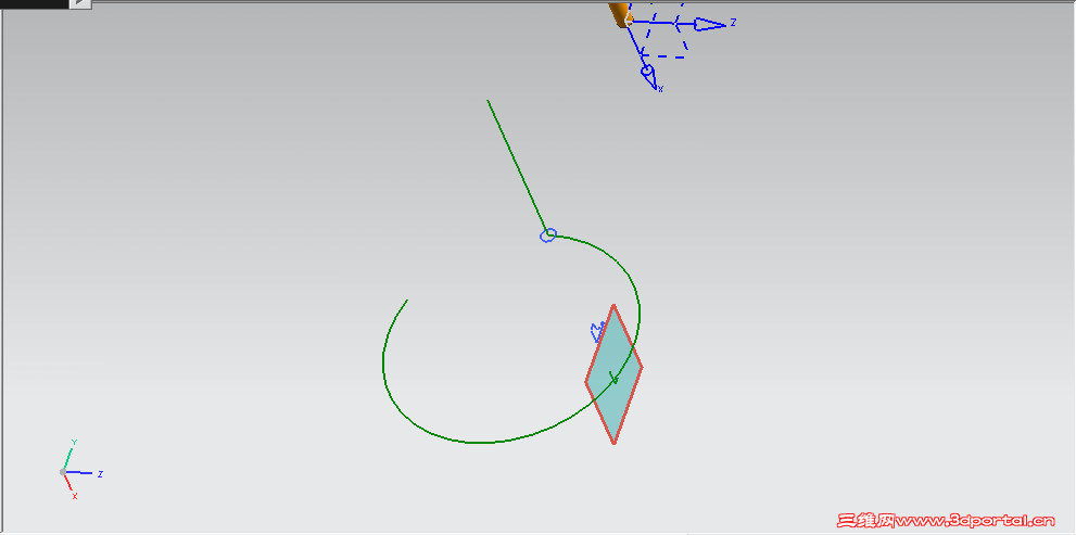

: ~2 u6 G, O( c1 ^5 {问题如题,请看图片, x7 i9 V+ Q3 ^- N/ h# X1 \
我倒角怎么就接不上呢??求教高数!!

用“圆形圆角曲线"就可以了

正常,倒角出的是2D线,你这个要是连上了就得是3D线,所以接不上: o' Q$ B' p$ R" o9 a% W

直线和圆弧不在一个平面上,二D倒角接不上,6.0版上有个圆形倒圆曲线可以倒3D角,高版本上没找到这个命令;也可以2D倒完角删掉圆弧,用桥接曲线连起来。

为什么要倒圆角呢?用桥接曲线不就解决问题了吗?

恩恩,用桥接做效果较好!!
