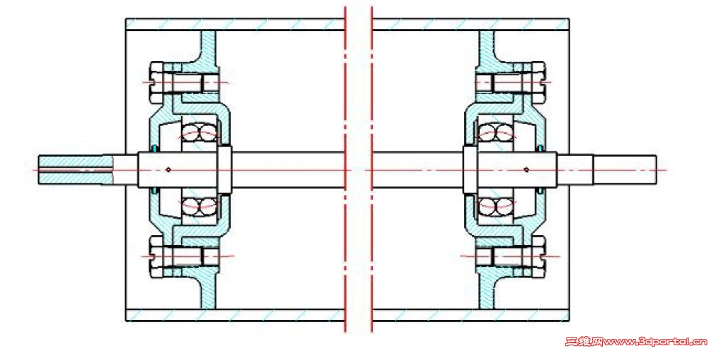

如图:轴承这样设计合理吗?起到调心的作用了吗
发表于 2013-3-28 16:18:16 | 显示全部楼层 来自: 中国湖南岳阳
轴承在轴上需要固定,其中一个轴承端盖不能压紧,轴向需要留余地——工作时会发热,轴会伸长。

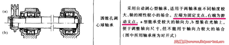

% R2 c2 z/ }  D+ {调心轴安装要求允许角变位,一端固定,另一端可浮动,如图安装两端都固定不可取,起不到调心作用了。
4 W! |3 P$ D9 I" c# ]' F% A: }/ R% V安装方式见下图:
洪哥 + 5 感谢帮助!

调心轴承一般用在精度不高,两轴承间距较大,不好保证同轴度的地方。

调心轴承应只固定一端
