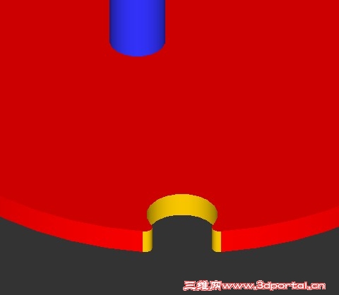

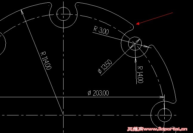

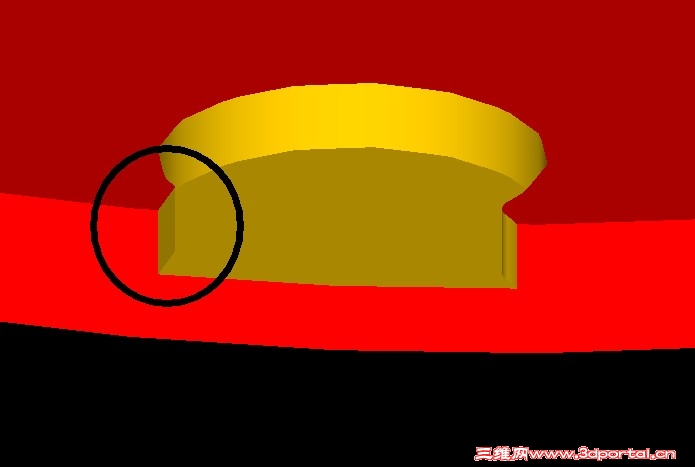

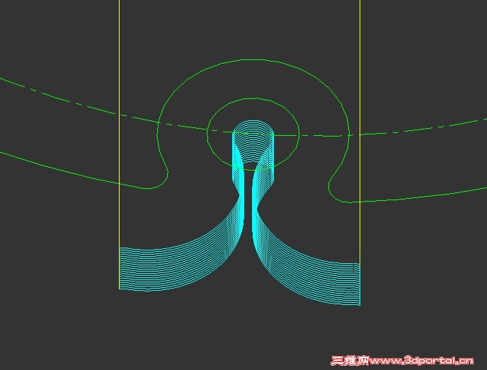

自学MC时间不长,总是一直半解的,最近工作中加工一个简单零件!用MC练练手,第一次不知道怎么点的,程序没有大的问题可以套用,发现铣的小了,在重新来过总有小问题,在这里问问各位学长,问题出在那里了!图2圆弧出不来了!我用的是开放挖槽!零件很简单8个等分孔上面划平,边角有R3的圆弧 图2.jpg 图1.jpg
 楼主| 发表于 2013-3-28 19:10:17 | 显示全部楼层 来自: 中国河北张家口
知之为知之,不知为不知!学长见笑了!自己就是一个MC新手,求帮助~6 Z5 [( s/ R- ?, @: G! k
我用的是部分串联~上机后用G68套用MC出的坐标点,后来发现R3圆弧少了一边!

学长问题原因找到了部分串联我点选了3个部分,不知道为什么出错了,刚才多次试发现点2个R3圆弧串联就ok了!不知道学长刀路怎么做,很想学习下!旋转路径找到了做了一下,请学长指教,镜像没看明白!
发表于 2013-3-29 20:11:37 | 显示全部楼层 来自: 中国吉林延边朝鲜族自治州
不知道怎么回事上传没成功。当时看着好像成功了。) R' v" g4 y) q$ Y8 W, z+ d
我也是选择的部分串连,但是我没有用挖槽,我用的外形铣削。" ]* j6 L, J0 P) e
你再试试看。

! E4 t1 ]+ d. S7 W' ^我是串联给学错了!想的是2个R3圆弧和一个28圆弧所了3次不知道怎么出错了,刚才直接部分串联2段R3圆弧就没问题了!今天很高兴学会了了路径旋转!谢谢学长!( I6 c0 M( G. g( U
