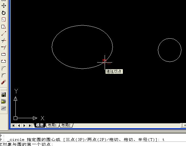

请各位大虾来帮忙:
. e, H/ M7 o; J怎样画圆与椭圆相切,用相切命令总是与椭圆切不上,谁有高招啊,请指教!!!

发表于 2006-7-16 08:36:22 | 显示全部楼层 来自: 中国河南新乡
CAD里的椭圆线不是圆或圆弧线,而捕捉切点的时候要求是圆、圆弧或直线,与椭圆相切的点是找不到的。
发表于 2006-7-29 17:25:56 | 显示全部楼层 来自: 中国湖北武汉
原帖由 zllyh2006 于 2006-7-16 08:36 发表  F( j: @' ~- T
4 Y% ?7 d1 |; K
( y1 D; _. s( R5 a" P' U+ c4 P系统变量PELLIPSE决定,当其为1时,生成的椭圆是真椭圆: ~# s% |6 u5 L5 K2 o
为0时,显示的是许多直线逼近的假椭圆,假椭圆无法捕捉切点。出现zllyh2006提及的问题。
" x5 @3 E& @8 o) t7 }- X' K6 k如图4 {0 Z3 L* l1 m3 l
  a2 x4 X( v  F/ i) i  E8 ]
2 P3 k7 `& N+ ~6 B; V: c: H0 S( v, c解决方法也很简单,既然是系统变量PELLIPSE决定的,只需,在命令行,输入PELLIPSE,输入1即可。

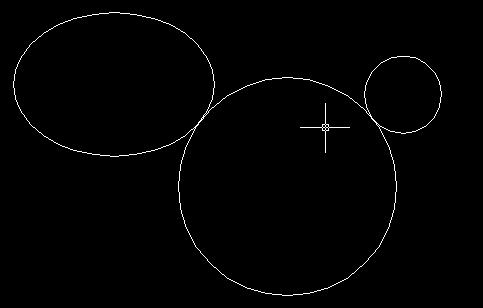

发表于 2006-7-29 17:31:02 | 显示全部楼层 来自: 中国湖北武汉
可捕捉椭圆切点,如图

 楼主| 发表于 2006-8-2 08:58:15 | 显示全部楼层 来自: 中国安徽宣城
感谢6楼指点,试了一下,很好用啊,这下画椭圆方便了,CAD为什么不把真椭圆设为默认啊,搞不懂啊?

发表于 2007-9-28 12:41:15 | 显示全部楼层 来自: 中国江苏常州
将PELLIPSE值设为1(椭圆用多段线表示,相当于用正十六边形表示圆一样!),捕捉到的切点只是捕捉到多段线的切点,与实际椭圆的切点有误差!而且在选择椭圆的切点时还必需在椭圆上一个大概的区段中,否则你画出的相切圆就与椭圆相交啦
