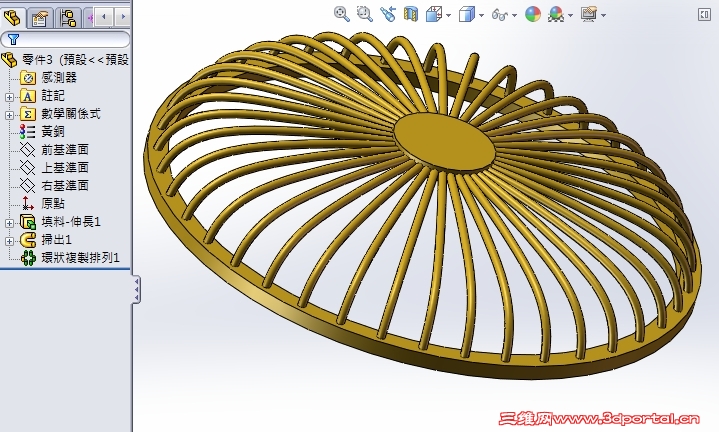

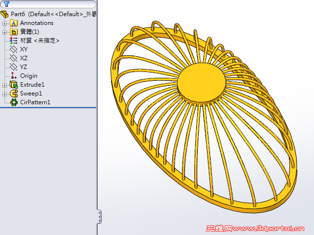

一個朋友問的考古題,不喜勿噴啊~~~

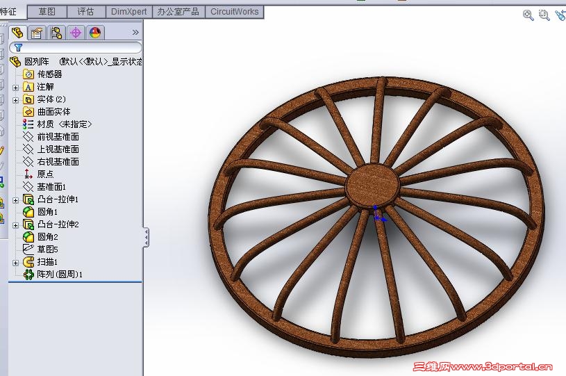

/ ^' ~! s. v# [3 ?; z我做的这个只是形象,与你做法不搭边,很想学你的做法,能将你的源文件分享一下吗?

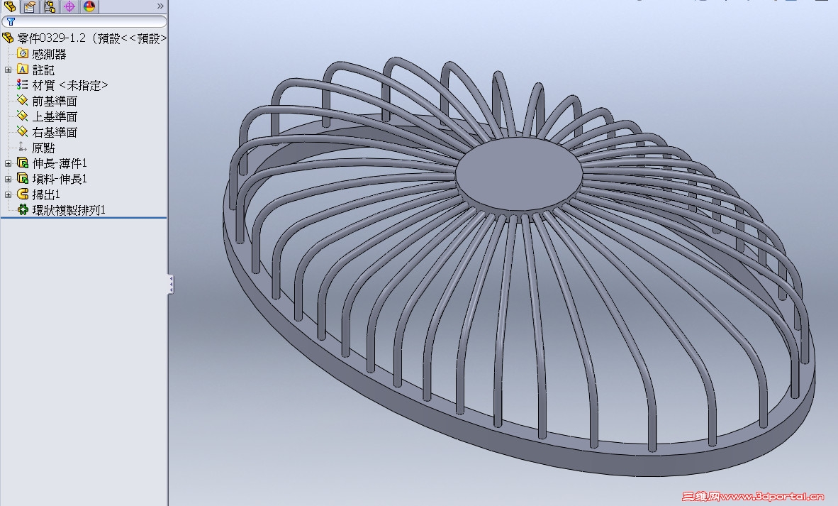

来支持了……# T2 @. M1 ?( i# w+ m) h
1.JPG ) ?( n% {# X. D* |8 a8 g

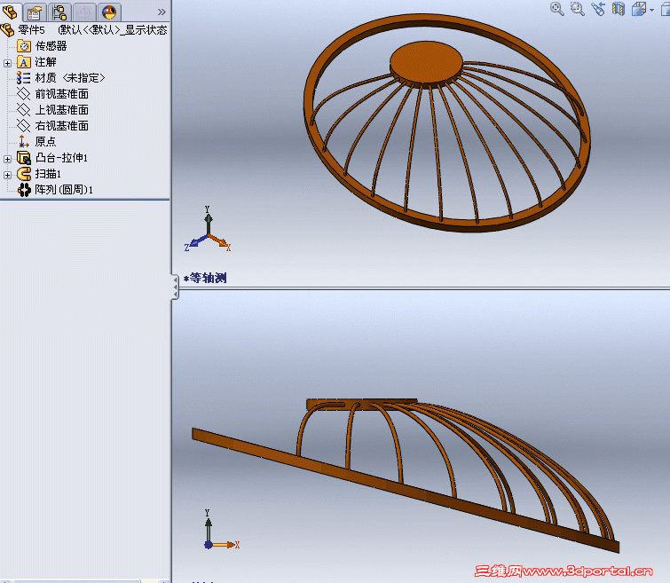

犹抱琵琶半遮面,目前只搞出一半,接着弄弄: n! w/ D7 N0 y

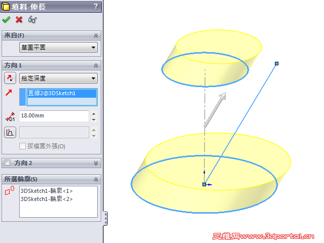

2 F: l; n& [& F5 A) r0 c& u7 a一次做兩個拉伸,不用想,當然是用3D草圖。
4 e* P3 Z0 Z2 }' E/ w至於隨行陣列…要從何說起呢?您直白的提問或許來得快一些~

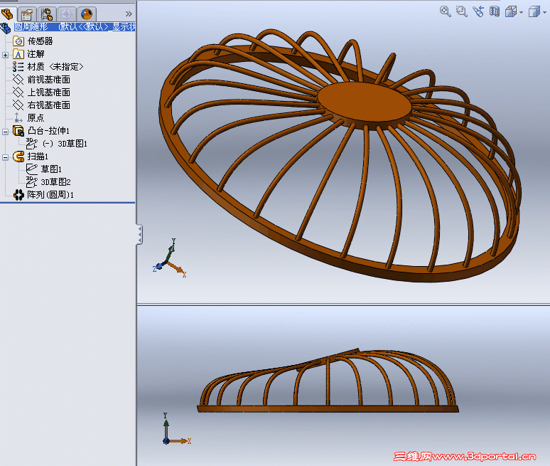

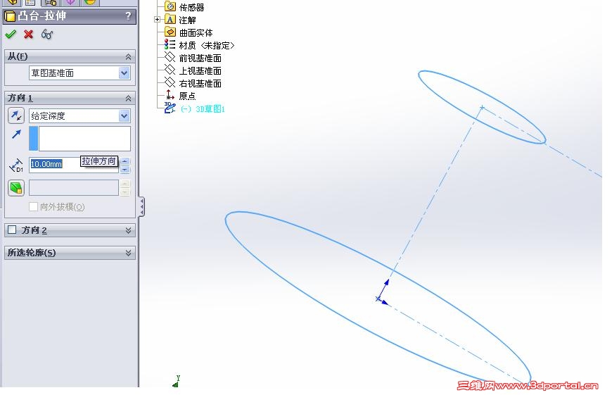

我也想是3D草图,但拉伸时方向确定不了,如图:。。。。。并且,画3D草图时,也无法画椭圆,那你的草图里的椭圆是怎样画出的?
 楼主| 发表于 2013-3-29 18:17:48 | 显示全部楼层 来自: 中国台湾
* F- Z. q& i# x1 h6 q7 A8 p6 f
千虚部族 发表于 2013-3-29 16:34 static/image/common/back.gif/ Y6 `2 }! Y. q8 O* o7 S2 J
我也想是3D草图,但拉伸时方向确定不了,如图:。。。。。并且,画3D草图时,也无法画椭圆,那你的草图 ...
  w3 Z7 v$ i1 D( }% q' s
拉伸方向選擇基準面或自己畫條線就行了…這是基本功喔~~
5 q- i$ g4 d+ B
4 B% ?/ C' a  l6 y5 }1 p) ]7 A# [% S9 `
3D無法畫楕圓,所以俺是用公式曲線畫的,當然,您也可以畫幾條中心線
' _( T' z/ o5 a$ T7 V6 c2 m4 |& _用樣條曲線也是可以得到「類楕圓」。
发表于 2013-3-29 22:37:22 | 显示全部楼层 来自: 中国河北石家庄
又仔细看了看贴图,看来是我理解错了。
. T2 I0 _  P4 W' S+ B- C, M阿丹兄做的是两手将风扇罩挤成了椭圆,而我这个是风扇罩掉到地上砸变了形

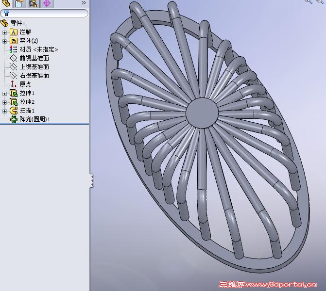

- @- v$ c3 f; s1 C/ d) Y原來3D無法畫橢圓~' U" v2 Z" p2 y2 l) B
今天是用2D畫的
