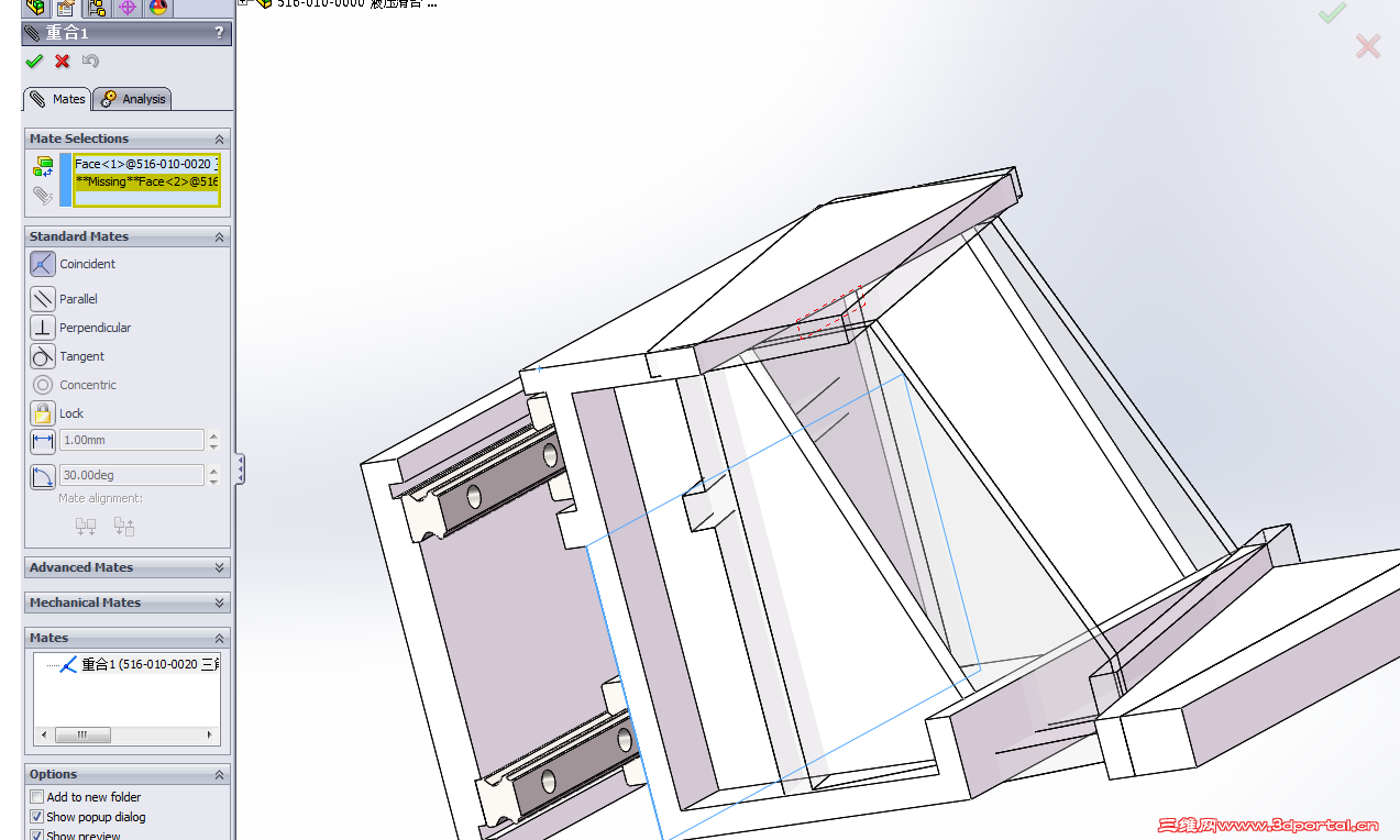

请各位大侠看看,使用solidworks2013sp2做设计的一个小装配体,如果删除最后面的两个零件,整个装配体的配合关系一片红。有谁能知道是什么问题,帮忙解决一下。

不是删除的问题,是早就有的问题。只不过软件没提示而已,一共是4个配合关系都丢失了配合项目

我查看了,这个配合中丢失的面在直线导轨的滑块上,可是我根本没有修改过这个滑块的模型,怎么可能丢失这个面呢?/ F2 E3 k* \3 ?8 ]& l
; j& z: W; p$ D6 @" |" F, U4 C费解!
, [: k' U0 Z: w. R- A, S& t另,直线导轨是从stp格式打开后另存的,没有改动任何东西。

直白是直白,可是就是感觉出这种配合错误不应该。这几个面都是我没有修改过的,你要是提示说自己做的模型上几个面还可以认可,应为面上增加了东西。感觉太不智能了,也麻烦了。以前版本好像会自动找到合适的。特别是在位配合,出错了就没法修复。

目前試用2013sp2也會發生..啥都沒動就報錯了.- s9 c6 u2 e  D3 p
重新編輯..也不用重選面,,在按確認就又好了..: {( J  C' K( d6 P+ h% m' b1 l
光按重新計算無效..
' n4 {' R3 K6 E" c! t' X有時候還蠻煩人的...

是有这个问题,在装入某个零件或删除零件时候,会显示错误,其实他们根本没有配合关系,重建一下,错误又没有了。
9 q! o; `" B/ _: G( a4 K有时候已经完全配合的某个零件显示配合为(-),但是不能拖动,重建又OK了。) g2 x4 u- s% M6 {) @
什么原因不清楚。

最常见的就是已经约束好配合关系的零件,快速拖动鼠标的时候可以突破约束限制,然后重建下就一片错误,关闭文件重新打开又好了。   我同事说UG没有这种问题,不知道真的假的。
