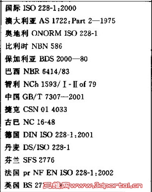

最近设计阀块时,用户要求油口的连接螺纹是,GAS螺纹。此螺纹是意大利标准还是澳大利亚标准。3 ?7 \1 [8 [' K1 F8 J% b
应和国标G螺纹相当。希望的到求证。

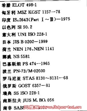

GAS是是 55 度非螺纹密封管螺纹(即BSPP),属惠氏螺纹家族,澳大利亚标准为AS 1722.2:1992中的非密封圆柱螺纹。意大利标准号为 UNI 338(被UNI ISO 228-1替代),相当于我国国标GB/T7307-2001,以下这些国家其实是一样的( y2 }/ [+ [4 y! j
