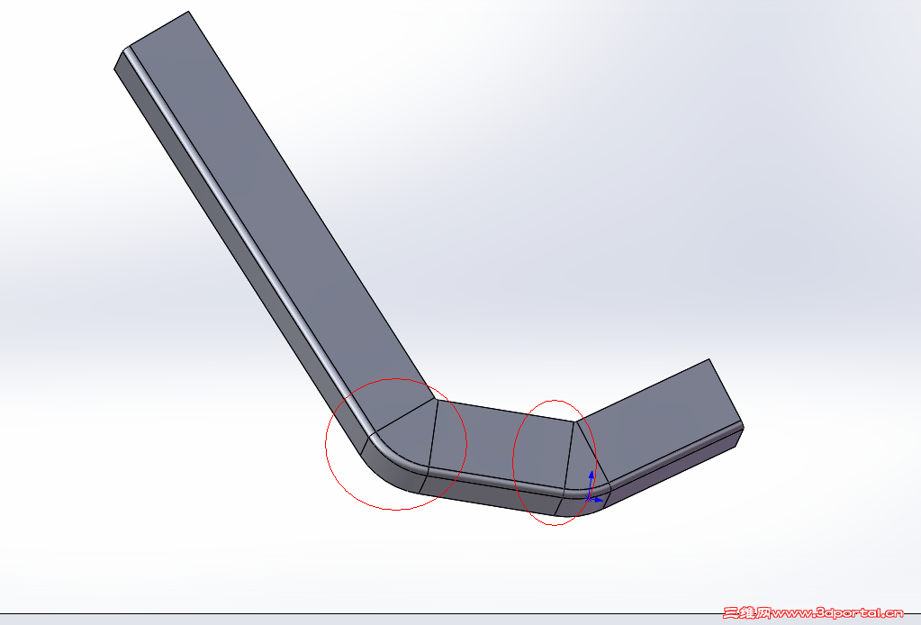

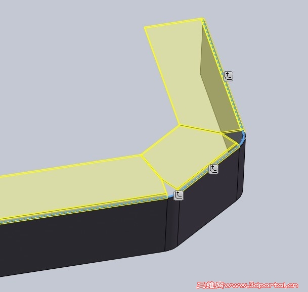

9 A) r& q5 b- {如图,灰色部分是块折弯板,黄色部分是我用的斜接法兰命令的预览。大家可以看到非折弯边可以生成法兰,但是折弯处却没有生成,请问用什么样的方法才能达到我想要的效果(整个折弯板侧边全部生成法兰)。( M# O8 ?  m% e- o7 i
谢谢各位!

闭合角可以封闭一些空隙(但不是折弯那部分), ]% g8 w( P& `% |. R6 G) \% c
折弯那部分的再折弯现实中你准备怎么制作出来?

+ E( j+ o. O: |4 A0 K& B8 J" f但是如何在solidworks做出这种效果呢?现实情况是我们这边有图纸就是这么做的。图纸要求就和我的图片一样,但是人家折弯边是也有一道折弯的。。。。。。

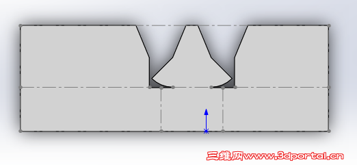

如果是用折弯设备分数次成型的折弯成楼主想要的效果,也就是说在折弯R角处再次折弯,要满足一个基本的条件,就是R角要足够的大,这样才能生产。除非是一个情况,那就是冲压成型的例外。如图所示:
+ F, c4 A, n( a2 [/ ?) T5 J" t' U/ m. t
) ]- ]: X! `2 k0 u0 G6 u
( \+ J: I/ s+ t* q% OR角变大的结果:
% A* \% h( |5 p5 e& J" k QQ截图20130329214154.png 6 c9 w1 B2 ^2 D

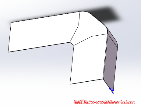

看看这个是不是你需要的
% [2 Y8 k- V; S/ P" Q( I  t
补角
补角
