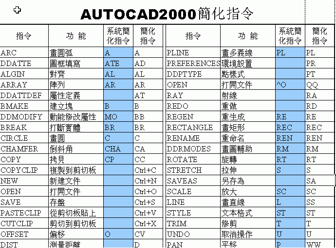

自制目的:
5 V# ^# G; B4 U0 n将快捷命令全部设到键盘左部分,达到左手控制快捷命令,右手控制鼠标,以提升绘图速度
% _7 V3 p6 B  G% [1 Z) M  n! n$ U1 Q. [- Y* R2 R  M
使用方法:
; x5 v# p2 T* H3 z' V4 G9 [+ O请大家将压缩包解压,EXCEL文档为命令列表和说明,大家使用时可以参照使用
! {& G$ w+ V; A. E- ~' f搜索ACAD.PGP文件,并将压缩包中的PGP文件覆盖它,不影响原来系统默认的快捷命令4 h  P4 r' v& s5 k

不怎么实用,只适合自己

我觉的不错,刚开时也许不习惯命令,一段时间过后肯定对绘图速度有提升

一般
楼主的估计只适合自己吧
1 O$ O% h7 I2 B& i5 u7 F
4 ~7 `& f# T* E6 p1 v自带的习惯了,改不过来.

其实CAD要提高速度还是要练习,只有多多练习才是正途,一些快捷命令、方法只是工具而已。

左键盘,右鼠标,眼睛看屏幕...........熟练后速度回大提高,多练习便台以了.............

我觉得快捷命令除了一些最基本的以外,其他的都要看个人的习惯,毕竟有时完成一个任务很多命令都能达到相同的目的。

学了,确实有所提高,谢谢拉
