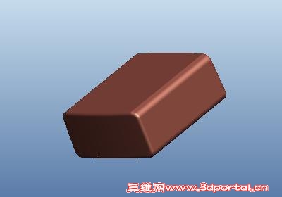

哪位高手能帮帮忙,本人结构设计新手,帮我做一个大致的产品外形图,医疗器械,产品大体四方的,就是一个盒子,外观质量要求高点,上壳用塑胶件,下壳用钣金件,我现在的问题就是上下壳用怎样的一个方式连接效果更好(利于开模和加工制造)外形尺寸 210*180*90,在长度方向上有一个把手用来提的。

外观质量高,那就塑胶把钣金全部包住.
 楼主| 发表于 2013-3-30 10:49:59 | 显示全部楼层 来自: 中国河南郑州
那下面就不好看了吧
 楼主| 发表于 2013-3-30 10:51:52 | 显示全部楼层 来自: 中国河南郑州
还有一个要求就是 躺着立着都可以用
 楼主| 发表于 2013-3-30 10:54:53 | 显示全部楼层 来自: 中国河南郑州
本打算都用塑胶件去做,但领导要求下壳最好是钣金件,可能是出于产品重量和成本考虑的吧。

发表于 2013-3-30 10:59:43 | 显示全部楼层 来自: 中国陕西西安
躺着立着都可以用无形会增加塑料件的复杂程度
 楼主| 发表于 2013-3-30 11:05:28 | 显示全部楼层 来自: 中国河南郑州
请教一下。有什么高招没有
发表于 2013-3-30 11:31:01 | 显示全部楼层 来自: 中国广东东莞
你可以考虑下用推拉式,也就是下壳开个槽,上面的盖就卡在槽里,这样的话立着躺着都能用了,,而且还让人完全看不出还有个盖,,因为产品看起来是一体的了
 楼主| 发表于 2013-3-30 11:49:14 | 显示全部楼层 来自: 中国河南郑州
能在详细点么,感觉不错
1 S) [4 t& l2 t- }
 楼主| 发表于 2013-3-30 11:52:23 | 显示全部楼层 来自: 中国河南郑州
怎么弄,能不能传个图片上来
