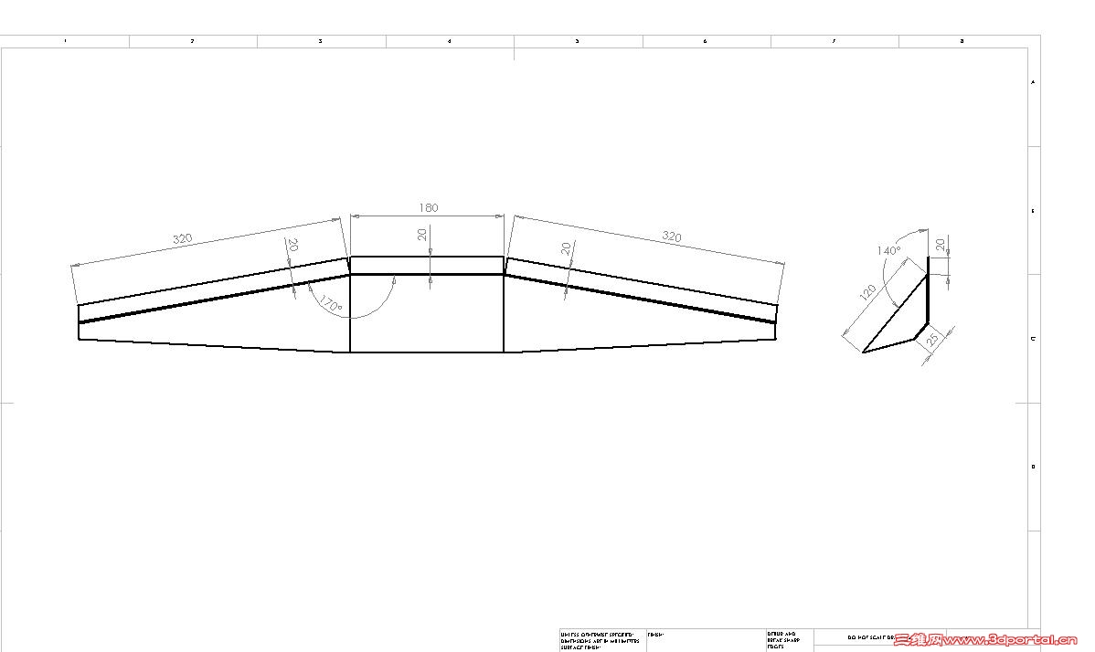

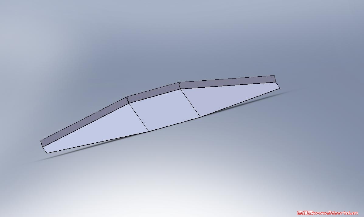

遇到一个钣金件,不会画SOLIDWORS图,哪位帮忙给画一下

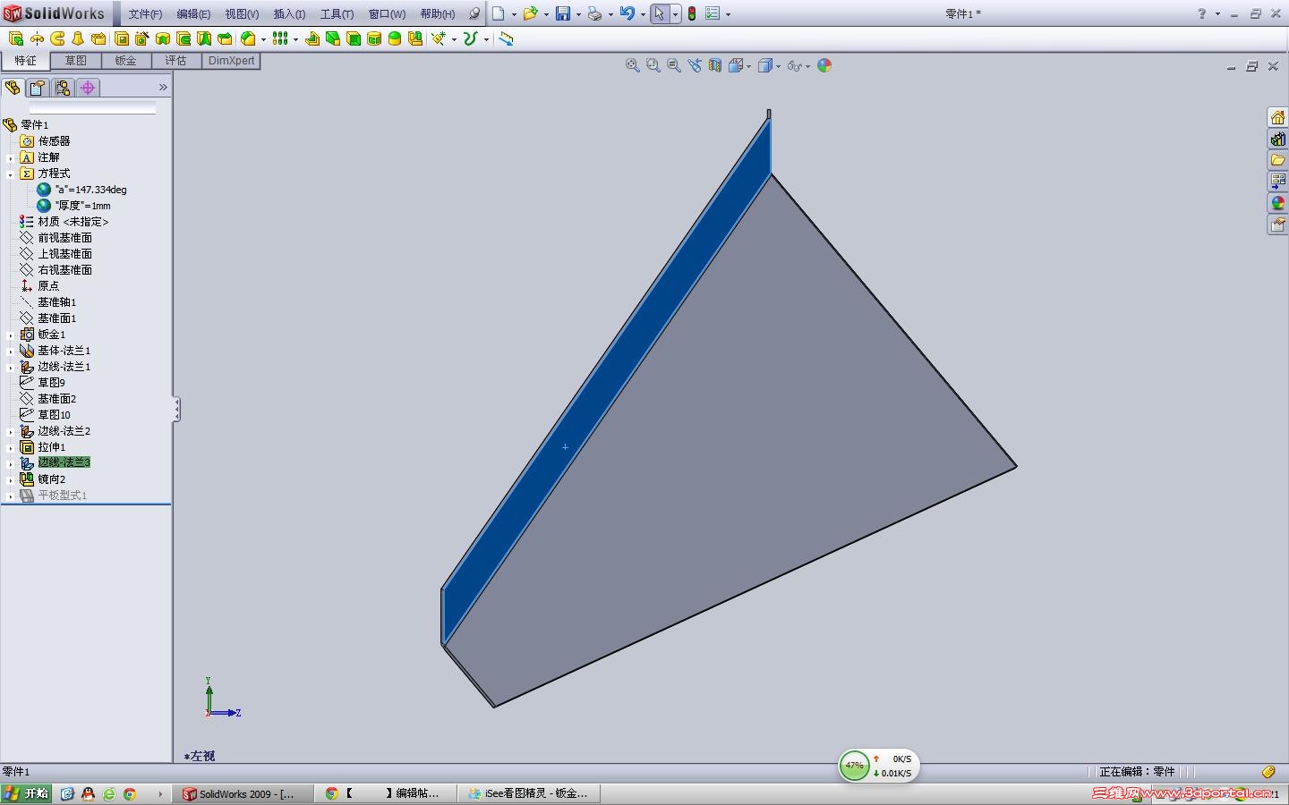

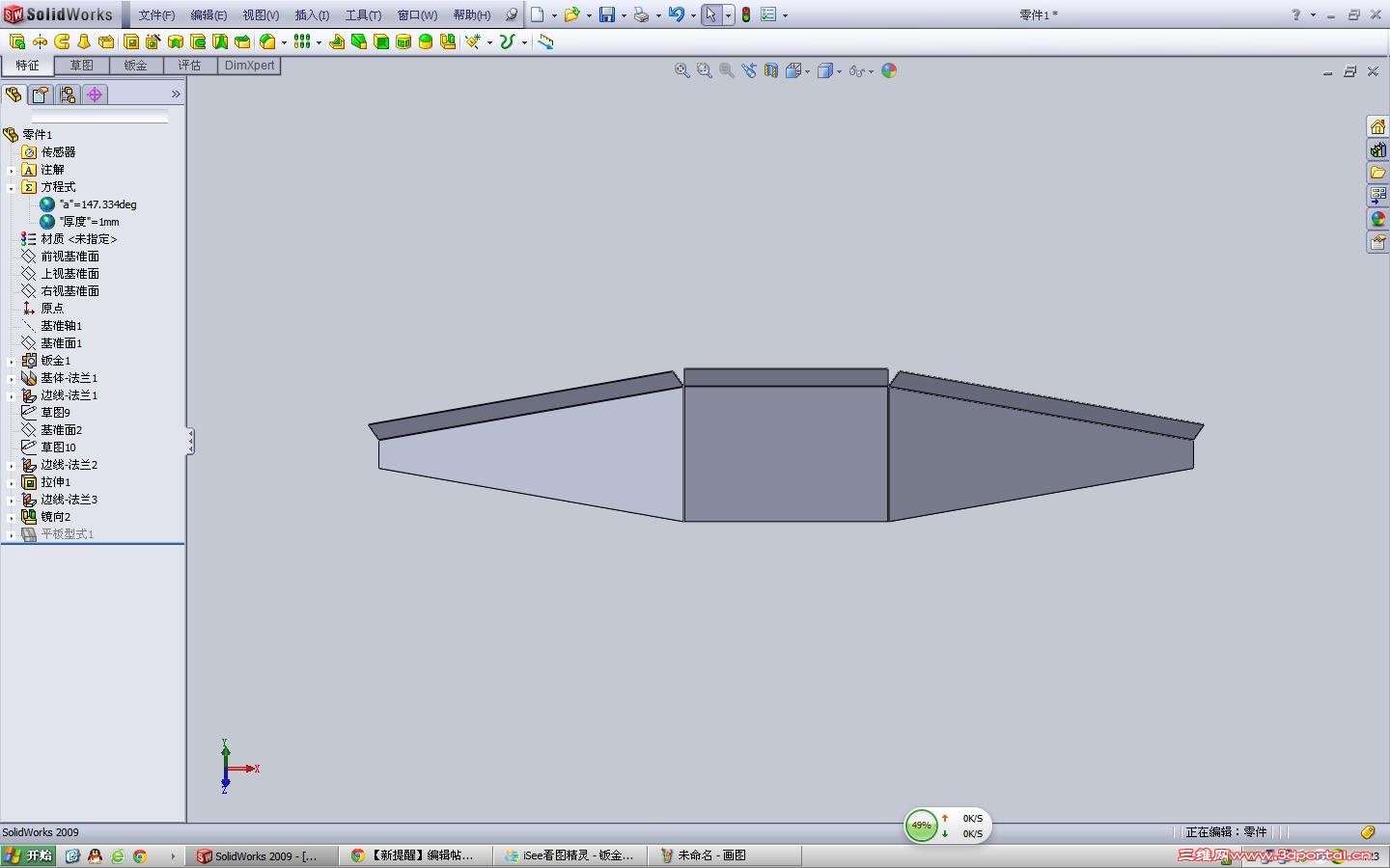

6 V. {) }7 \6 @1 R感觉 空间上有歧义,尺寸标注与视图矛盾。
; W3 u* g" [  d2 ]$ ]零件时sw09版& u9 w6 B2 u2 V; h$ C; V

发表于 2013-3-30 20:28:07 | 显示全部楼层 来自: 中国山东青岛
一个视图是看不出来的
发表于 2013-3-31 08:24:04 | 显示全部楼层 来自: 中国河南新乡
感觉还是有一些问题的,楼主图纸不够全。

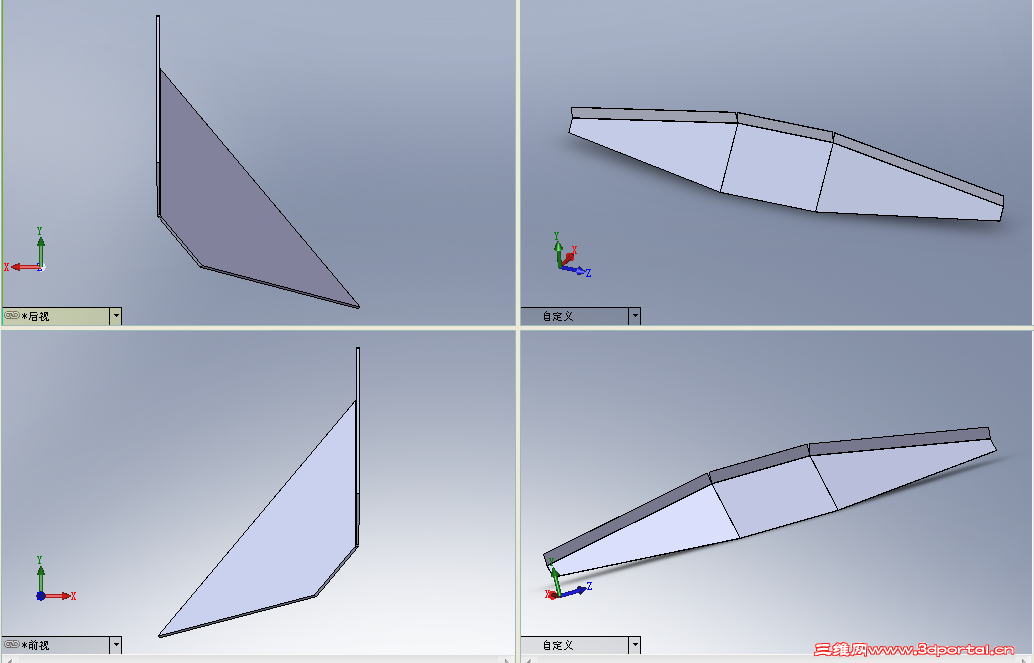

( R  L( N# H. G4 O" P感谢回复,我也是这么画的但是,平面图要求三个窄折边在同一个平面上,我用装配图弄了一下,大概是这个样子,我觉得应该不用装配就能画出,是尺寸有问题吗?

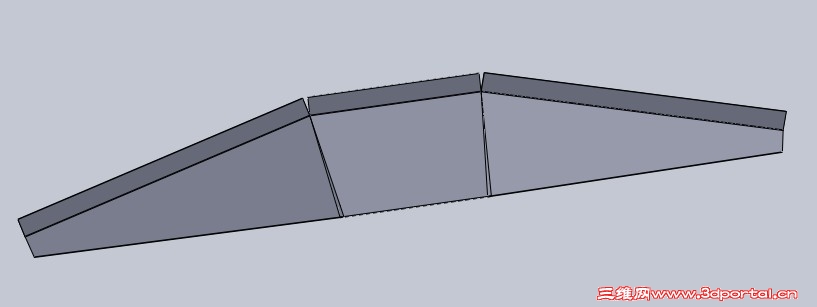

: m1 b# X& G4 V5 e图纸尺寸没有问题,是角度。不用装配直接用钣金能画出来

应该是尺寸不够。右侧视图下面斜线角度是多少?
发表于 2013-4-14 18:36:23 | 显示全部楼层 来自: 中国四川雅安
本帖最后由 wuyar 于 2013-4-14 18:37 编辑 * C/ H8 ^; ?( B( X" L
fgshrl 发表于 2013-4-14 18:32 http://www.3dportal.cn/discuz/static/image/common/back.gif: K) j7 a. t3 V6 |2 w$ u9 X
. m2 o* n/ G3 l; L$ A
0 L: Z: o1 a4 _右侧视图下面斜线角度是自动生成的,他是140度长线120与25长线自动生成夹角

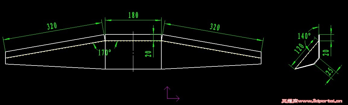

发表于 2013-4-14 18:51:11 | 显示全部楼层 来自: 中国河北廊坊
你拿这张图算下是多少?
发表于 2013-4-14 18:56:00 | 显示全部楼层 来自: 中国四川雅安
fgshrl 发表于 2013-4-14 18:51 static/image/common/back.gif( J  C6 W6 E% H
你拿这张图算下是多少?
8 T( L2 {" g5 ]1 Z& d+ J; ~4 v: N
我从二维平面图直接测量角度为87度,投影的尺寸
发表于 2013-4-14 19:02:23 | 显示全部楼层 来自: 中国河北廊坊
你应该用几何关系去算下,至少列出公式,就可找出缺不缺尺寸,全的话,应该能算出全部尺寸和角度,而不是量出来,长度有吗?

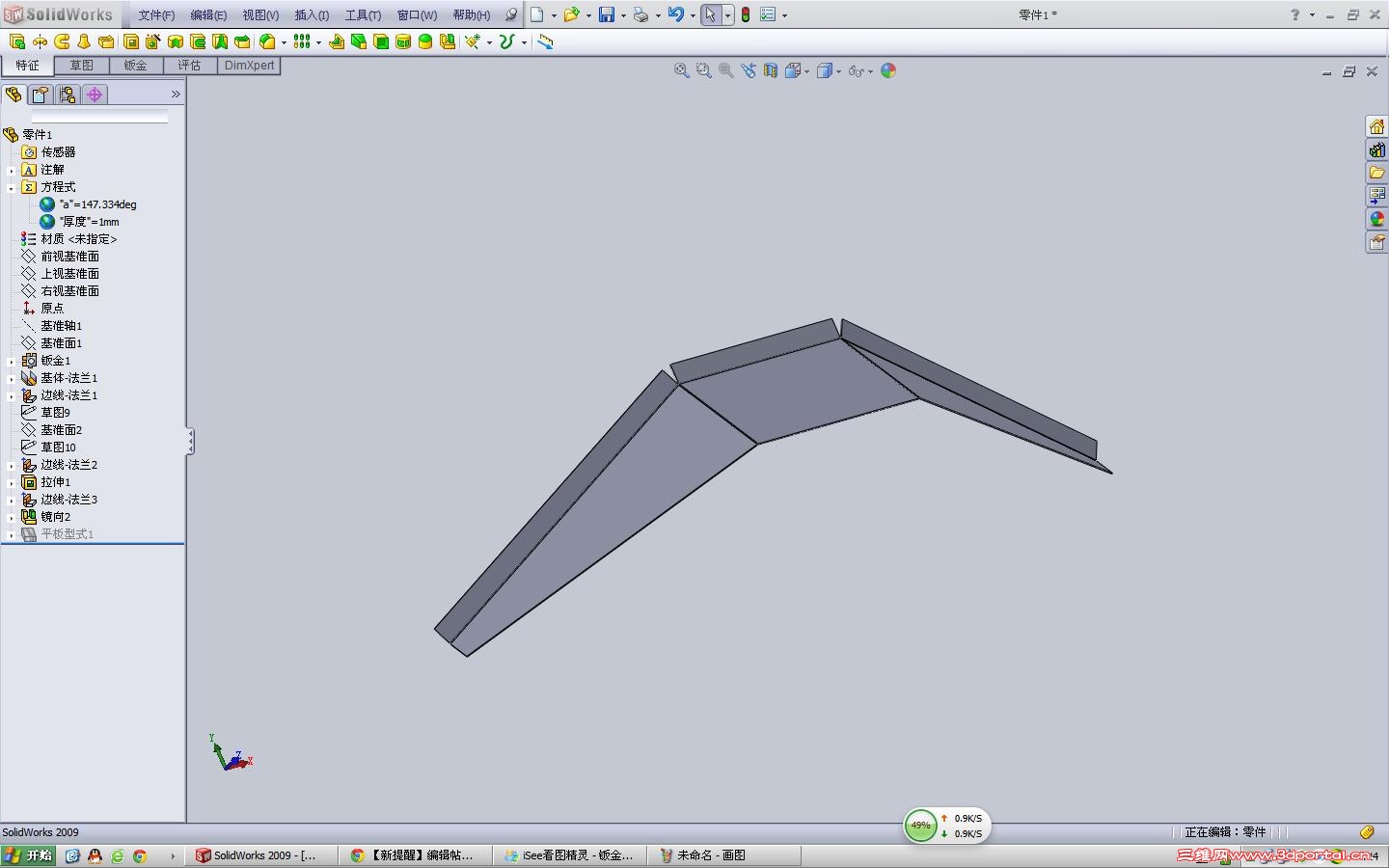

发表于 2013-4-14 19:48:50 | 显示全部楼层 来自: 中国四川雅安
不知道是不是楼主需要的零件,详细细节未进行处理,需要再设定: c; F% @) K8 X2 N8 |8 r; |
零件1.rar
253.78 KB, 下载次数: 17
零件-solidworks2007

 楼主| 发表于 2013-4-17 15:04:38 | 显示全部楼层 来自: 中国河北石家庄
wuyar 发表于 2013-4-14 19:48 static/image/common/back.gif
& c" p# N0 e% k2 |7 a: `4 k不知道是不是楼主需要的零件,详细细节未进行处理,需要再设定
/ w/ h7 A: v2 H  I& v. Z6 p0 v
,谢谢,要求的就是这个效果,非常感谢
