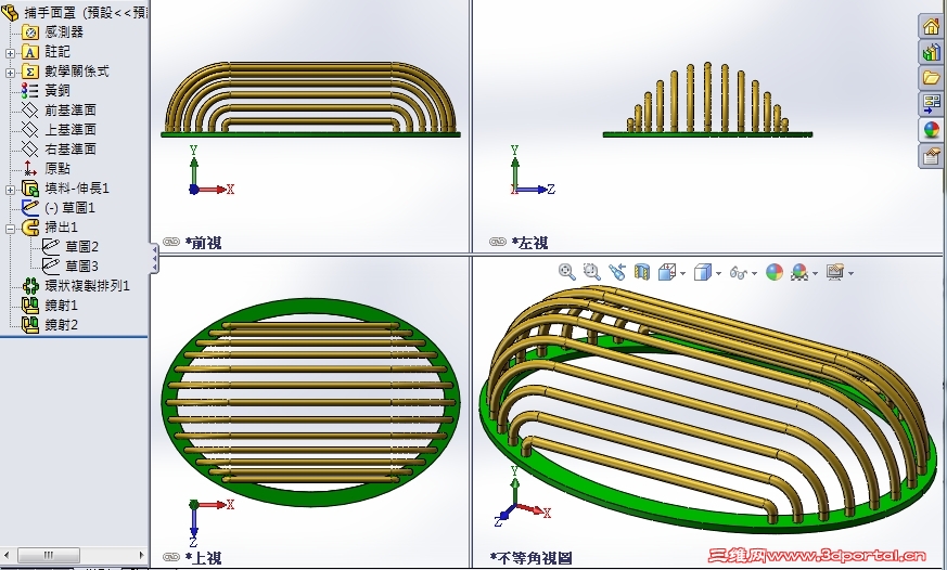

[分享] 像不像捕手面罩(附原檔)

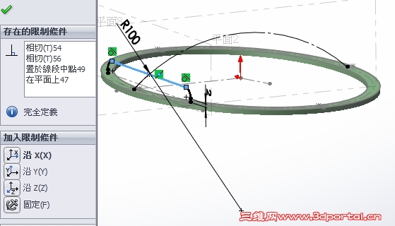

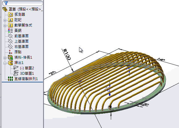

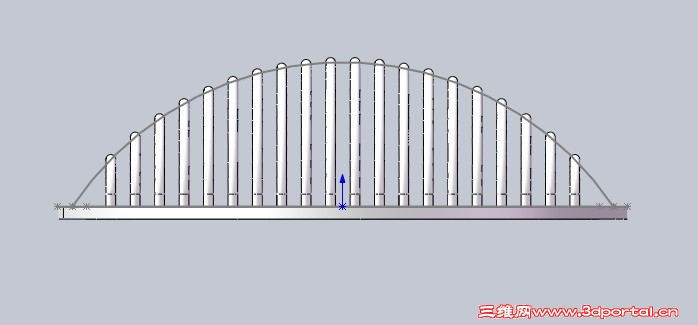

发表于 2013-3-30 16:58:54 | 显示全部楼层 |阅读模式 来自: 中国浙江嘉兴
  s9 G. {( ^+ X" }3 ?* h. N4 T8 R+ c9 u
http://www.3dportal.cn/discuz/fo ... tra=page%3D1&page=1. x( N; i3 B: n# v5 u3 E
如上的延伸副產品!(草圖1可以省略)0 G; x5 N( x6 |8 g. ]! x
) x9 v& Z' d. u, h% R6 s Clipboard13033004.jpg ; s( L" _' ^5 u6 w5 u0 ]% Q
: }$ I' [" d7 n6 Y
4 L4 s+ m, U" ?2 a$ O6 ?' K1 x
) Z2 z+ x' H- q2 e5 m) c

发表于 2013-3-30 17:55:01 | 显示全部楼层 来自: 中国湖北咸宁
有什么用?装肥皂比较好
 楼主| 发表于 2013-3-30 19:40:39 | 显示全部楼层 来自: 中国浙江嘉兴
ZHYJ96 发表于 2013-3-30 17:55 static/image/common/back.gif
4 O( N# U/ e: F& a$ P  }: w有什么用?装肥皂比较好
6 u) A( ?- W, w
想像力豐富,謝謝回覆!

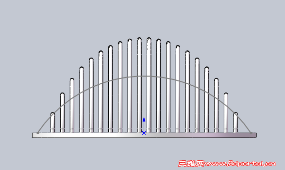

发表于 2013-3-31 14:39:39 | 显示全部楼层 来自: 中国广东东莞
高手总是能推陈出新,我等任务就是跟上,支持梁兄!( l1 w/ O. w/ q- ]2 L& z
但我的做法出问题了,却找不到原因。不知何故曲线未能沿辅助面阵列。: l4 ^5 J4 y+ }7 \9 Q8 W: u
1 L; A/ Z' E9 \7 ]% U- ~ 2.png

 楼主| 发表于 2013-3-31 16:48:11 | 显示全部楼层 来自: 中国浙江嘉兴
22553711 发表于 2013-3-31 14:39 static/image/common/back.gif+ _2 L& l7 C: F
高手总是能推陈出新,我等任务就是跟上,支持梁兄!1 b; z/ ~  o  [/ N& Q
但我的做法出问题了,却找不到原因。不知何故曲线未能沿 ...
9 }3 ~% Z6 ~1 d& `6 Y" W- z不錯,謝謝支持,
3 f1 e/ r9 J5 }( g5 D1 i但是用了線性隨行陣列,再試試圆周陣列看看!

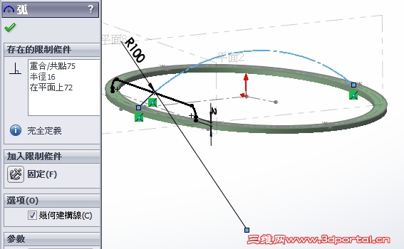

为什么我的软件里面,圆周阵列选项里没有随型变化选项呢?
发表于 2013-5-29 15:41:19 | 显示全部楼层 来自: 中国河南郑州
老师  我画了一摸一样的草图 为啥阵列的时候不随弧线阵列呢
 楼主| 发表于 2013-5-29 15:45:37 | 显示全部楼层 来自: 中国浙江嘉兴
rnlnfei01 发表于 2013-5-29 15:41 static/image/common/back.gif6 v1 J& {0 `/ d) @; f
+ A$ ?: [: ^& J  R" b  K* r/ k
應該是條件沒約束好!
发表于 2013-5-29 15:56:10 | 显示全部楼层 来自: 中国河南郑州
我可都是按原草图定义的  很郁闷啊
发表于 2013-5-29 15:59:11 | 显示全部楼层 来自: 中国河南郑州
老师  我上传个附件  给指点下啊
零件18.rar
386.96 KB, 下载次数: 2
 楼主| 发表于 2013-5-29 16:06:45 | 显示全部楼层 来自: 中国浙江嘉兴
rnlnfei01 发表于 2013-5-29 15:59 static/image/common/back.gif
# k) \3 T' t+ V( ~' L9 J1 C老师  我上传个附件  给指点下啊
( Z$ T3 _% R# n' i- t7 ~隨形線性陣列作的,應該可以調變的!, E. b% O, o' P
发表于 2013-5-29 16:10:57 | 显示全部楼层 来自: 中国河南郑州
我那个改半径的时候也变啊   就是不随弧线走  给看看什么问题啊  老师
 楼主| 发表于 2013-5-29 16:17:30 | 显示全部楼层 来自: 中国浙江嘉兴
rnlnfei01 发表于 2013-5-29 16:10 static/image/common/back.gif
5 i9 c2 M7 Q) Y% Z我那个改半径的时候也变啊   就是不随弧线走  给看看什么问题啊  老师
6 B4 U3 ?- v- K/ j0 ]5 t! k, a* T
作參考
% T- m5 x/ O8 Q% z: N8 _6 R Clipboard01-1.jpg ; ~9 b, Y  b2 y/ @: @% {) q
发表于 2013-5-29 16:31:30 | 显示全部楼层 来自: 中国河南郑州
改了改  没效果啊
 楼主| 发表于 2013-5-29 16:40:40 | 显示全部楼层 来自: 中国浙江嘉兴
rnlnfei01 发表于 2013-5-29 16:31 static/image/common/back.gif: X- F$ E! C2 N. ]0 z& R# e
改了改  没效果啊
* ?  I1 ?- U1 f3 f4 ]
原檔讓你參考了/ e" O+ t4 V/ z
2012版
* o6 ^6 j2 {6 y' Q, ~ 罩蓋1.rar (166.82 KB, 下载次数: 7)
发表于 2013-5-29 17:40:08 | 显示全部楼层 来自: 中国河南郑州
呃  万分感谢老师
