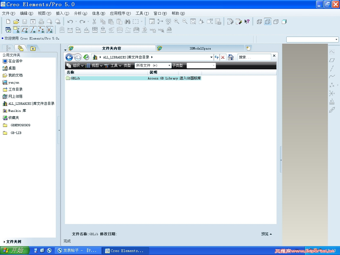

[已解决] PROE国标库挂上后是怎么样的?
发表于 2013-3-30 18:20:32 | 显示全部楼层 |阅读模式 来自: 中国安徽合肥
还是需要一个文件夹一个文件夹的找吗?4 b( p1 Y/ E+ C' H) A
还有为什么族表做的零件,打开的时候全部都显示出来了?

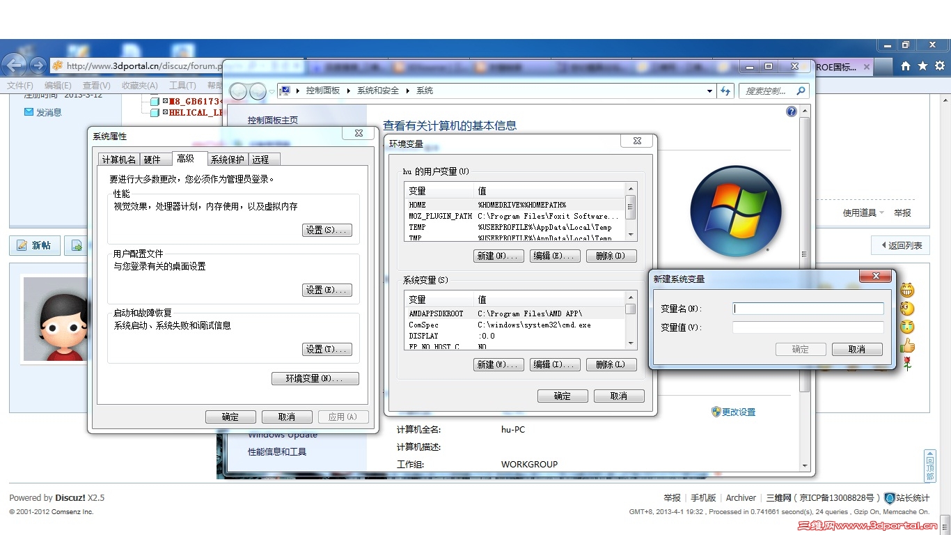

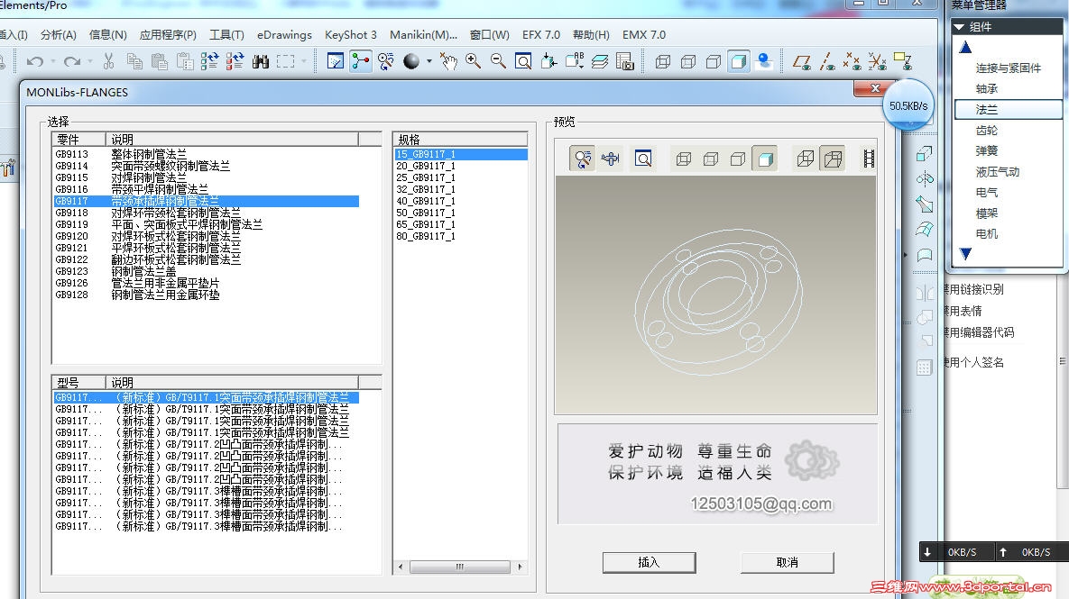

1,挂上后不用自己找,有下拉菜单的,如图
9 B& k& \& H4 `% r4 h+ \1 k- R3 d) J, M# ?
9 z' E2 p- z( I3 u, ^1 s2 {( @
5 ?$ ~& q) P1 @! F8 S+ y" u( n2. config 设置 menu_show_instances   为 no  之后 只会显示原始模型,不会显示实例。。。

感激不尽呐,能否教我下怎么把这个国标库给挂成你这样的+ Y3 k% ]; Z2 W+ h4 W! J8 X5 v# h
. B, q" I" X8 ?5 @! T
我这个也是在网上找的库

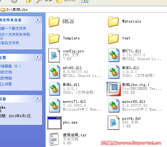

发表于 2013-4-1 15:28:51 | 显示全部楼层 来自: 中国上海
是这个么% p, `* }% n2 c) o: z
" ~% r* S4 D1 R& l# `! ]4 {; u
安装步骤:
" ^8 t0 Q, V  Y0 x, _9 j' Y假设将MONLibs解压后 拷贝在D盘根目录下,如果不是则在下面步骤中对路径做相应改动。1 \2 j' T' M# @% A
9 ~% ~  t  h* q- x) }1.编辑你自己启动目录下的CONFIG.PRO,添加下面5行:3 q; s6 Y5 x( p8 E! o0 N
/ [! X0 [7 f" R: Dtemplate_solidpart D:\MONLibs\Template\Part.prt6 v3 ^7 u* L4 t
template_designasm D:\MONLibs\Template\Assembly.asm" k1 ]2 ^6 c  m+ s2 S/ d
template_drawing   D:\MONLibs\Template\A4H.drw
( ^! Z( s0 e5 U% J- r* N, Xdrawing_setup_file D:\MONLibs\Template\metric.dtl: }1 m3 V2 C' t* v# c2 {  @0 Z
pro_material_dir   D:\MONLibs\Materials9 D3 r' H5 M. q. a5 F! d
pro_library_dir    D:\MONLibs\2 M3 }( A- e% O4 J- Q
pro_catalog_dir    D:\MONLibs\
; R. P* K* L1 j" q- ^' G' uPROTKDAT           D:\MONLibs\protk.dat- h" |1 K! y& B& @
save_objects changed
9 `! X- `" x' @; a5 l8 x9 v+ Q/ w6 i8 x1 w4 M' C: z
如果没有自己的config文件,可以把解压目录下的config.pro文件拷贝到你的启动目录下6 [# O0 k7 y- `
并对第一部分中的路径设置进行相应改动。(该config文件仅供参考)5 ?/ ]' |  L2 K
& d; l' u0 l5 Y) s$ N8 v" @' p( @
2.编辑目录内的protk.dat,对7 y2 Q  {5 C  T/ O. b7 G
        EXEC_FILE  D:\MONLibs\MON3.dll 0 ?8 ]" H% ^7 W" n- @" F9 @
        TEXT_DIR   D:\MONLibs\text
0 h3 V. M% X/ R; ?0 D两行的路径做相应的改动。& |# N$ y8 s  G2 _" T8 |+ m
如果是WF4.0则第一条为:
- w5 x8 E9 ^; ^6 @        EXEC_FILE  D:\MONLibs\MON4.dll 3 G2 V1 O6 m9 U! \1 C, P% d; b
# }7 x" [' s" J4 h3.添加系统环境变量) V) Y+ n% M" O  \) F
MONLIBS_DIR=D:\MONLibs
+ ]( r: G" x7 P  u5 Y5 p
& G2 a* ]) Z' o4.安装PROE自带的ProductViewExpress,如果已经安装了则跳过该步骤。0 a2 Z" p, A' J: T+ M
安装方法是运行PROE安装目录下的\i486_nt\pvx\pvx.exe的进行安装。
9 `4 e1 ?2 ?2 e7 s+ w% d+ m1 t5 H. x  `! C: G
5.将目录内文件msvcr71.dll mfc71.dll复制到系统system32目录下。
% |  z* K6 _9 O+ `3 {5 h如果是WF4.0则将msvcr80.dll mfc80.dll复制到系统system32目录下。
. t8 f3 n7 n! J7 D3 m3 U, s0 ]
+ {+ \4 r9 r& W5 S之后当PROE进入到装配模式下便自动启动装配瀑布菜单,可以选择需要装配的零件。
( R# i% r7 L) O+ h' N% c***************************************************************$ X9 L  [2 X9 B4 T' g, V& h+ n
9 e0 l9 G1 q9 K# r' G) J$ [( O2 m( S" s
添加自己定义的零件的方法是把自己零件的PRT或者ASM拷贝到需要加到的分类目录下,! O/ ~( p: t0 v' z
然后在该目录内的mnu文件内仿照已有的规则添加自己零件的描述。
4 I% x8 l9 W) z注意不能增加顶层分类,也就是说瀑布菜单中的项目不能增加,只能减少或者更改顺序。通过修改menu目录下的aux文件删除或者更改顺序。处于对话框中的项目可以任意修改增加。
5 ~3 L( b& p8 t- y8 O" \$ D去除不需要的库只要在MONLibs\text\menus\assemly.aux中删除相应的行(每类是三行)和GBLib目录中相应的零件库即可。/ t: q' |8 F) W
- n- ]7 d9 Y9 G6 n  c
补充:增加自定义零件后需要在MONLibs.ctg.1(可以用写字板打开编辑,这样开起来格式比较整齐)文件中按照已有的类型格式增加相应的路径。或者设置环境变量PRO_LIBRARY_DIR=D:\MONLibs后再运行pbc.exe即可更新MONLibs.ctg.1文件。: ~( |3 N. r) }! D. x; e4 [9 N
非常抱歉,最开始是用的同一个环境变量,后来考虑到怕跟有的已经使用PROLIBS的库发生冲突就另设置了一个环境变量MONLIBS_DIR用于本程序的启动。我没有单独编写生成ctg文件的程序,仍然使用PROLIBS或者PROE自带的pro_build_library_ctg.bat文件生成。
1 J5 ^4 m9 I& S& H) i+ n" v, u" n6 i8 j' O6 U2 Q
- ]; J+ P0 t; H6 t7 _2 n
6 ~1 e" {$ l9 Z8 ]) h
唐依依 + 3 应助

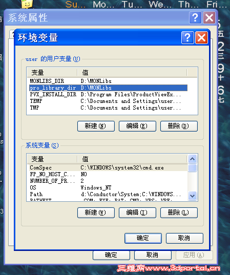

3.添加系统环境变量
( E. Q' m4 q: J+ k& z MONLIBS_DIR=D:\MONLibs
 楼主| 发表于 2013-4-2 09:13:12 | 显示全部楼层 来自: 中国安徽合肥
本帖最后由 yanjun_807 于 2013-4-2 09:14 编辑 0 ^( K. w' b  m: z$ D- g+ B
huyang6370 发表于 2013-4-1 19:35 http://www.3dportal.cn/discuz/static/image/common/back.gif! E- d; K3 C. M( P
3.添加系统环境变量
' O/ i  f: C( T0 l' e1 L% l: n9 EMONLIBS_DIR=D:\MONLibs
' m2 c" ?( `) s0 K. Q& [9 v/ }! d3 B8 K5 ~/ p. F% S
我添加过了的,可是还是不行
! a7 V7 o0 T1 R; C$ h
